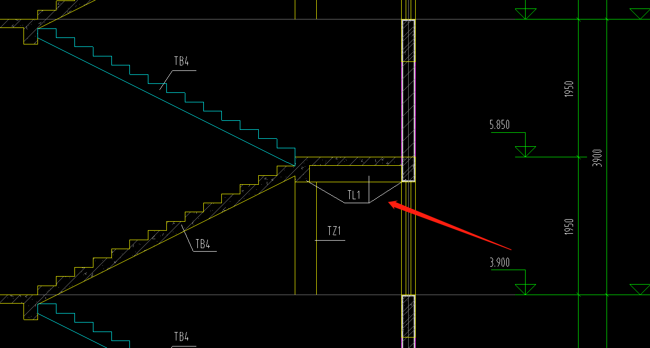

  • 樓梯TL1有三個指向,這三個TL1圍城一個口型的梁?

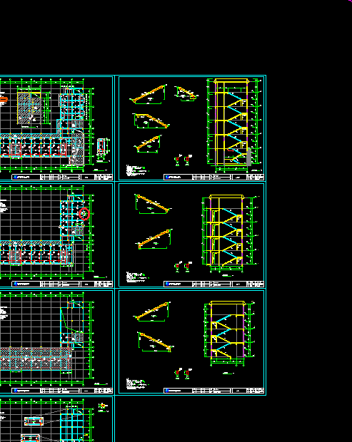

    平面圖
    2020-08-05 16:26:47 補充
    有樓沒有樓梯平面圖
    2020-08-05 16:36:59 補充
  • 建議結合樓梯結構平面圖看一下梁的位置你就會明白的
    沒有單獨的樓梯結構平面圖,結合每層的梁結構圖看一下,樓梯位置是否有梯梁的表示

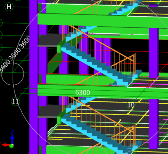

  • 從當前圖看,是三根梯梁。
