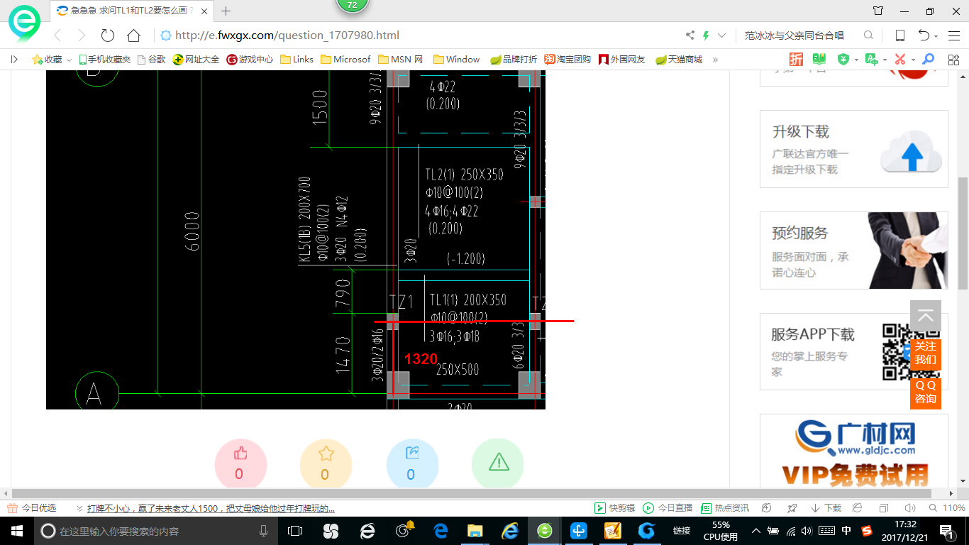

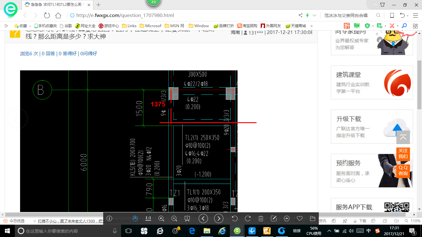

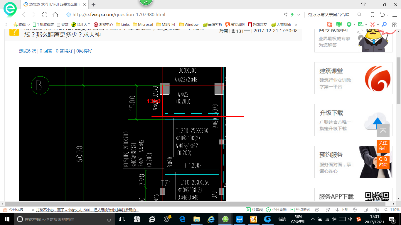

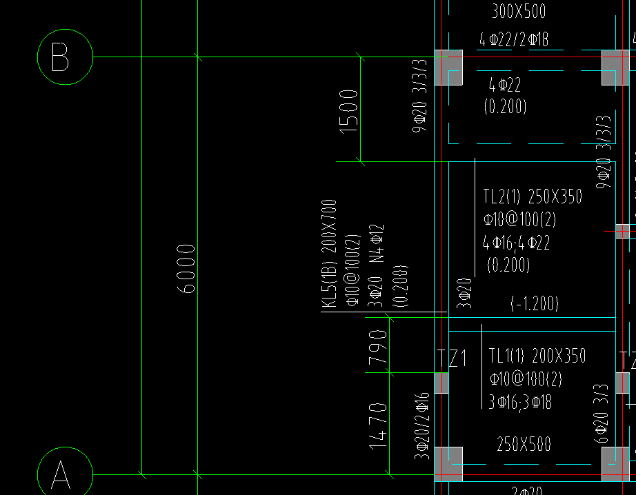

  • 急急急 求問TL1和TL2要怎么畫?因為不在軸線上,是要我做一個輔助線?那么距離是多少?求大神

  • 你好:設置附軸,距離圖紙中已經有。

  • 你好:定義梁,選擇非框架梁。答疑解惑廣聯達服務新干線

  • 圖紙沒距離啊 就只有我截圖的這個

  • 畫的時候按shift鍵輸入距離偏移就行,距離多少你圖中有標注(如TL2邊線距軸線1500),也可以作輔助軸線,距離你看下左側1470  790  1500這不就是
