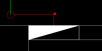

  • 第一張為系統圖,第二張為平面圖,管線應該怎么走?是圖畫錯了嗎?
    兩根立管          立管
    2020-08-05 16:10:58 補充
    系統圖中兩根立管中間是一個直的水平管,平面圖中要經過彎頭才能到消火栓,這樣做圖是可以的嗎?還是說一般做圖習慣就是按這樣理解。

    沒錯的。
    系統圖有兩處立管,與平面圖是對應的。
    答疑解惑 系統圖只是表示走向和管道規格,具體要以平面圖為準。

  • 是對的,沒錯呀。
    答:這個平面圖紙與系統圖紙是一致的

  • 管線敷設需要現場確定的,消防箱位置及立管位置是決定因素。

  • 圖是對的
