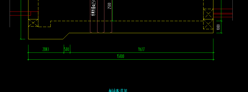

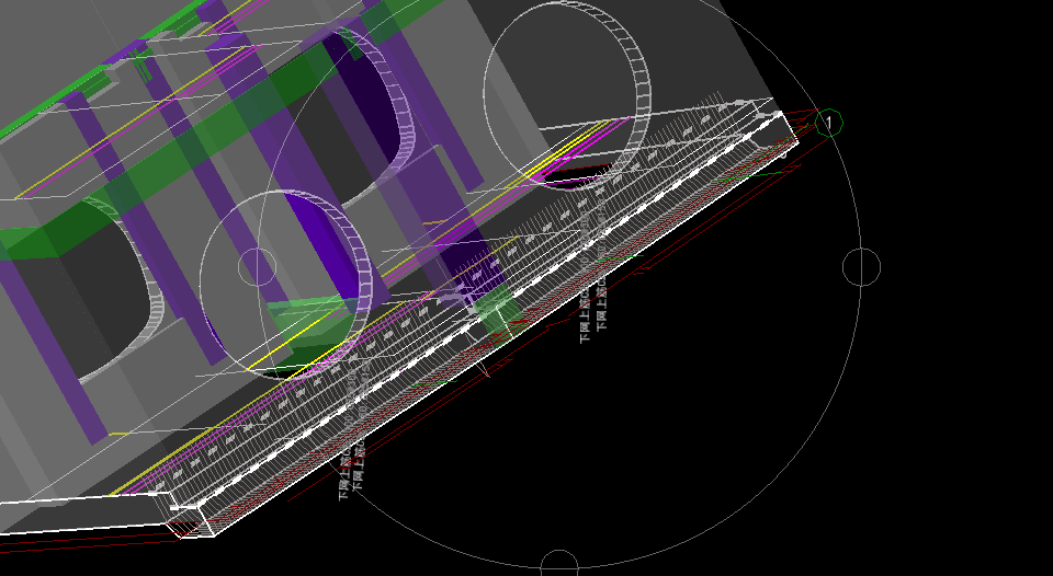

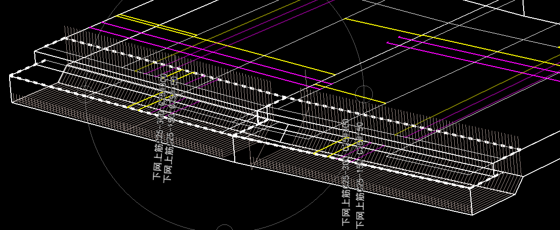

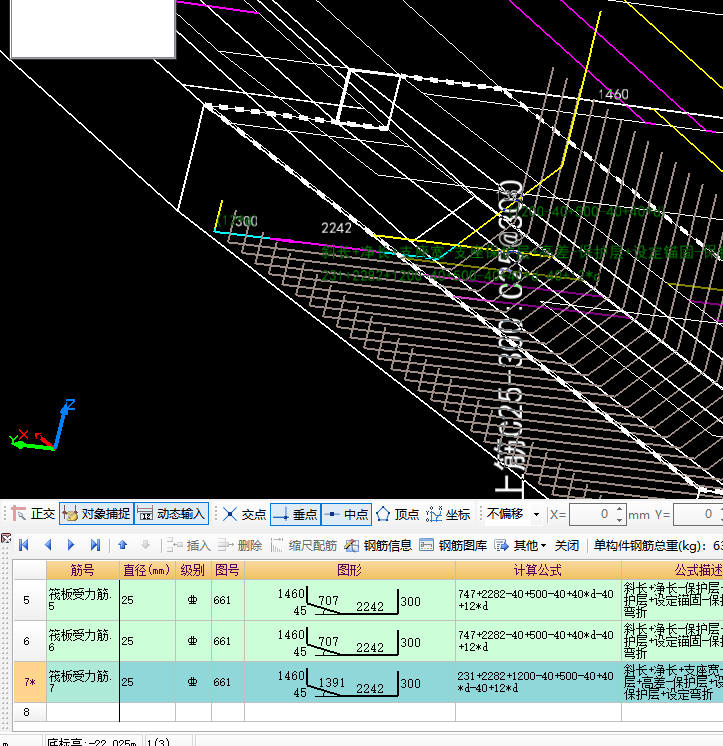

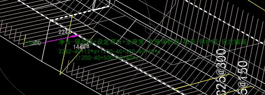

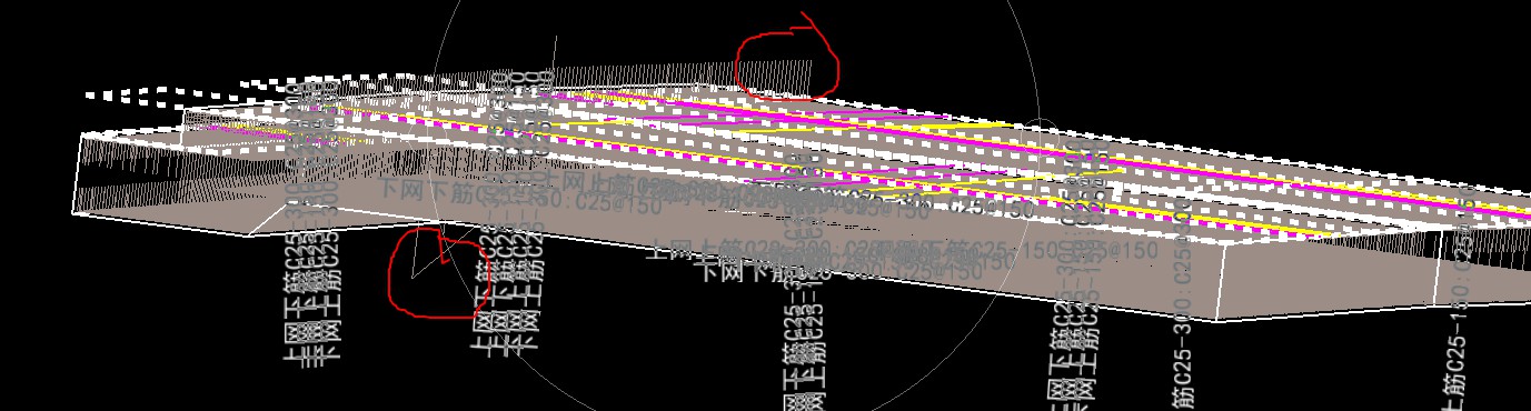

  • 筏板鋼筋三維中 好多鋼筋 都伸出筏板了
    伸出
    2020-08-04 10:28:48 補(bǔ)充
    筏板鋼筋
    2020-08-04 10:52:59 補(bǔ)充
    2020-08-04 11:13:04 補(bǔ)充

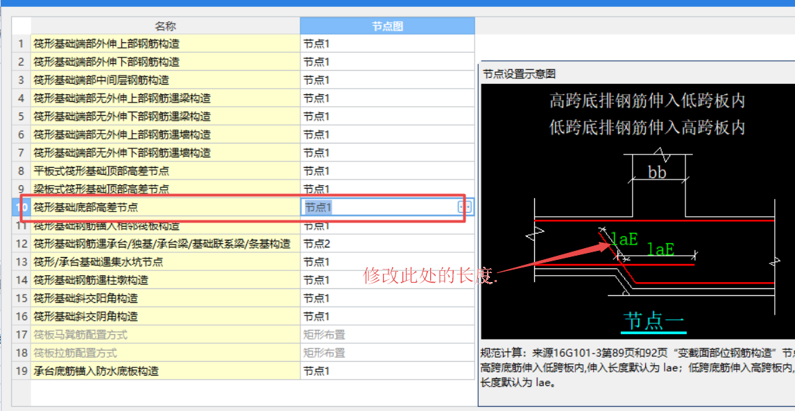

    查看你的設(shè)置問(wèn)題,設(shè)置不對(duì)時(shí),就不對(duì)的。
    2020-08-04 10:19:19
  • 筏板厚度較小,鋼筋錨固長(zhǎng)度太長(zhǎng),可以把錨固長(zhǎng)度修改一下即可.筏板鋼筋
