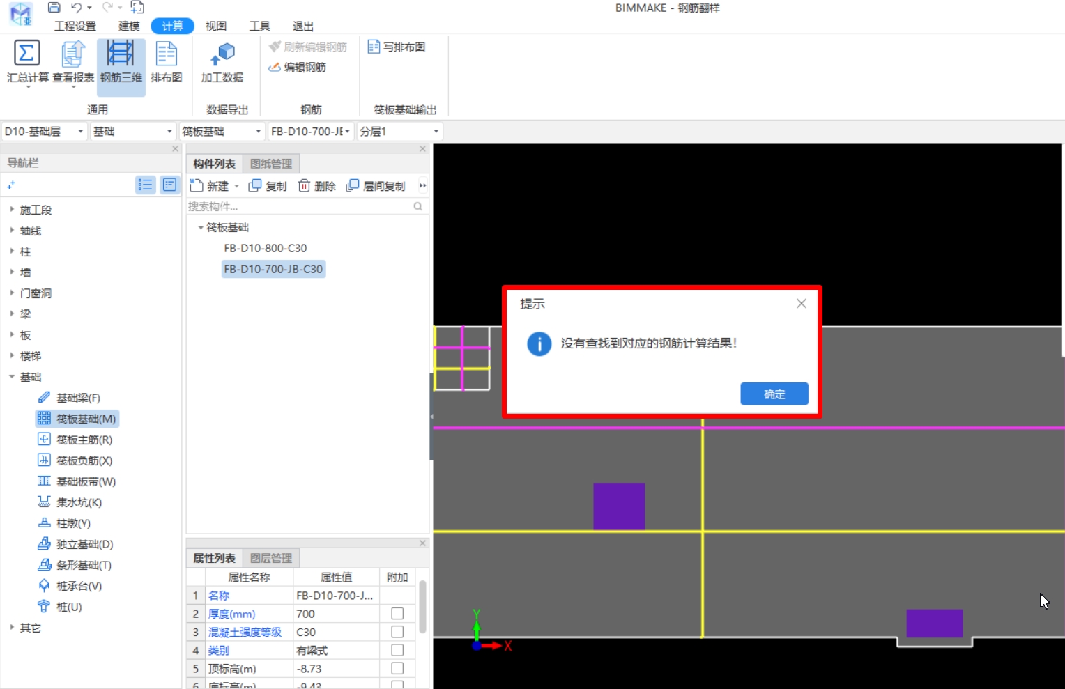

    廣聯達BIMmake  鋼筋三維看不到筏板封邊筋。

  • 你匯總計算了嗎?

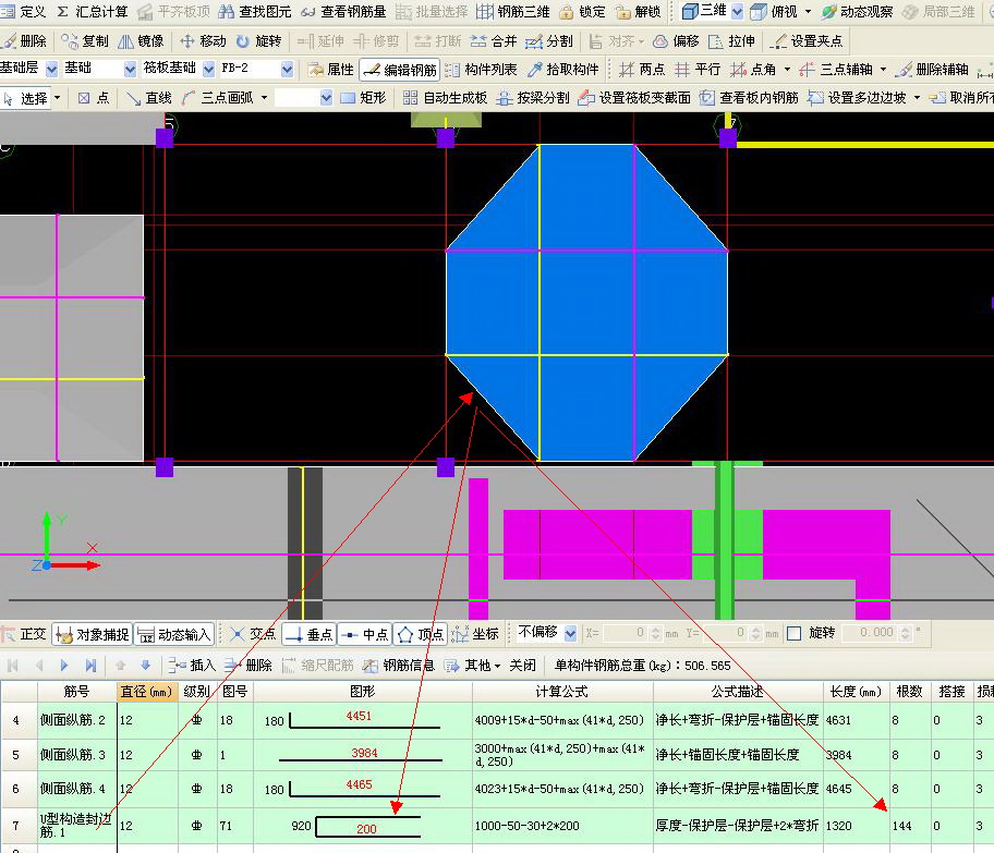

  • 定位在下圖的位置中,查看鋼筋。
    筏板封邊

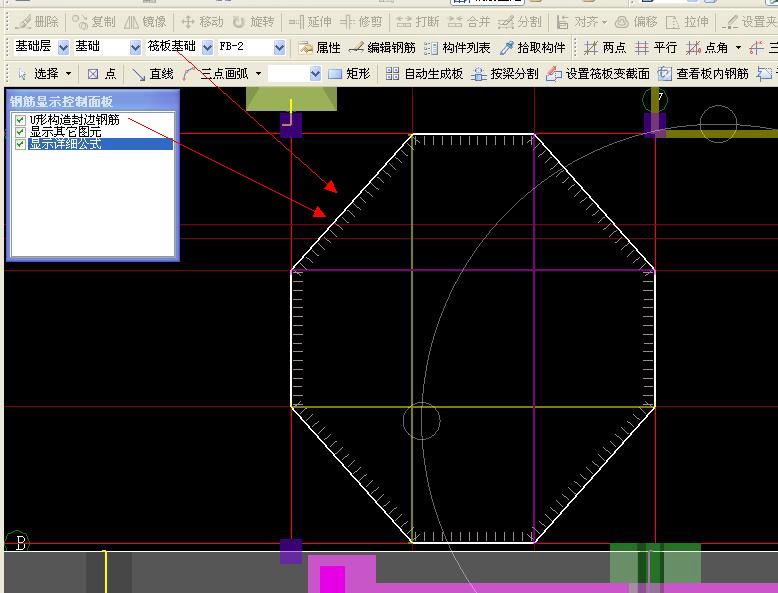

  • 匯總計算后,在滑板屬性中查看

  • 不用三維,點編輯鋼筋看看
    2022-10-04 10:12:49

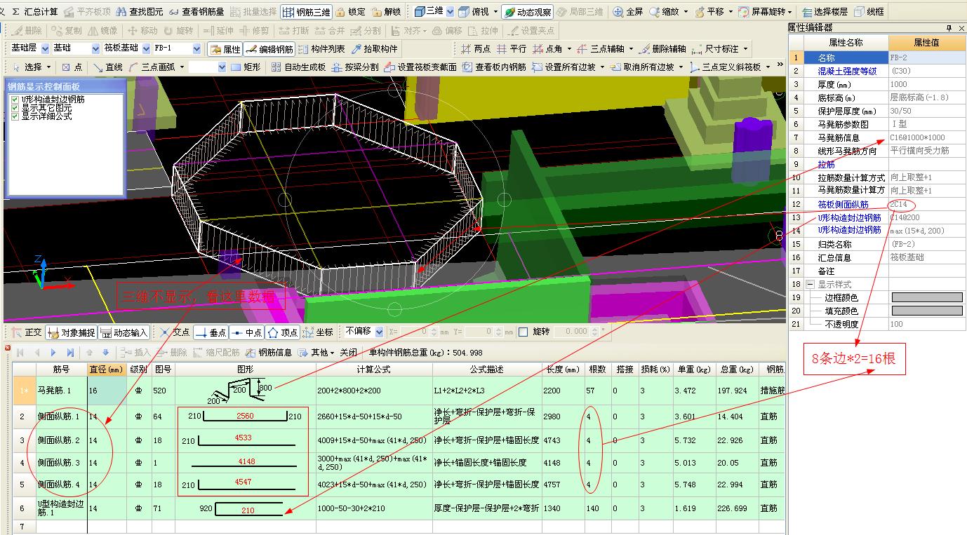

  • 廣聯達軟件在封邊構造鋼筋這一塊截止2022年9月是沒有三維顯示的,只能在編輯筏板鋼筋中的詳情里去找鋼筋的計算式判斷其是否正確布置。
