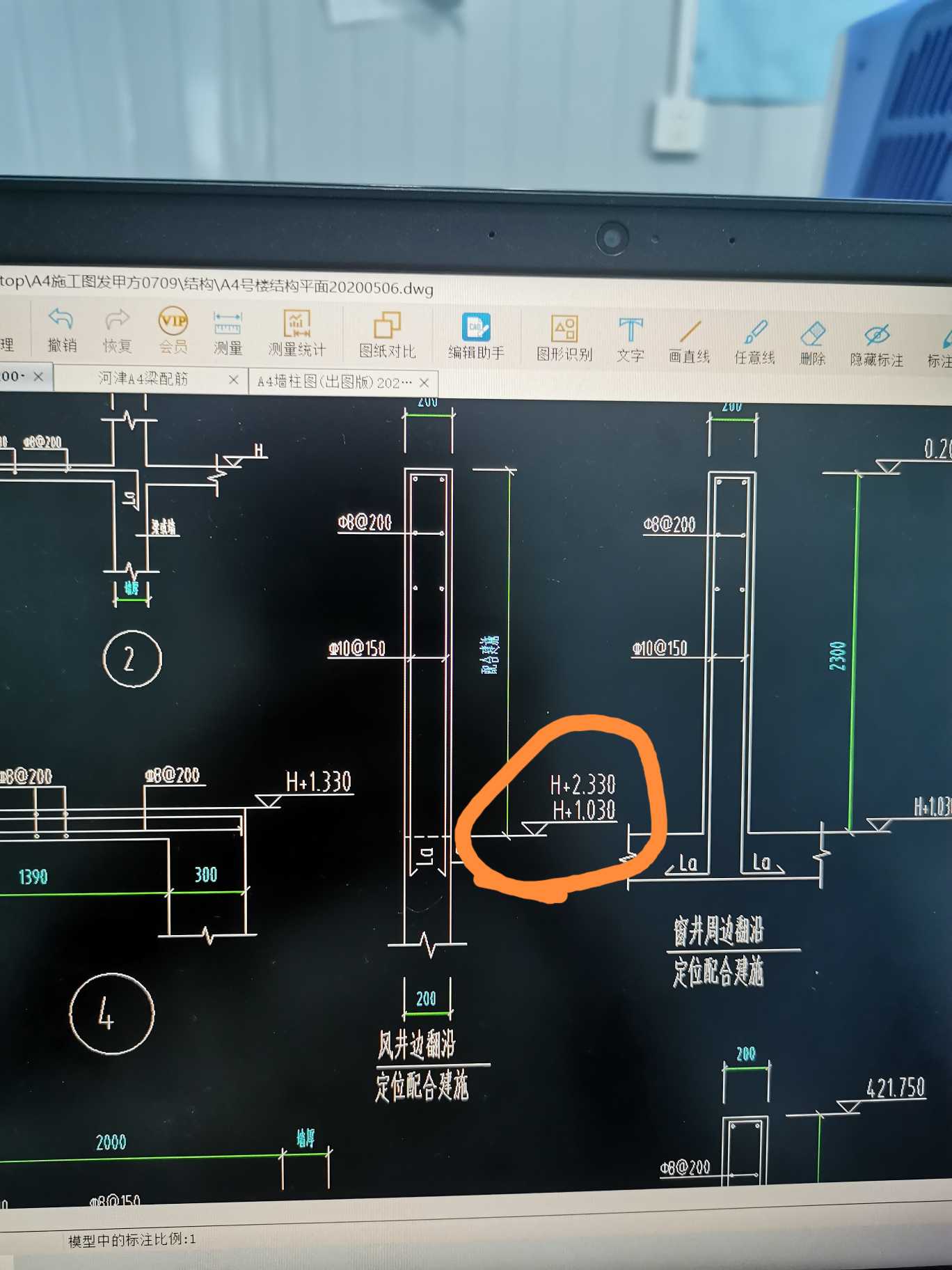

小文 2020-07-30 10:36:25 | 山西省 土建 | 568查看 2回答
鋼筋撐起半邊天 鉆石專家
答題: 154940 被贊: 49337
分別定義兩種高度的墻,定義選擇縱筋錨固的做法
首次提交 2020-07-30 10:37:14 最近修改2020-07-30 10:37:41 (修改過1次)
GXZ 鉆石專家
答題: 233665 被贊: 44446
可以在屬性的“層底標高+1.03或2.33”方式,也可以直接輸入標高。
