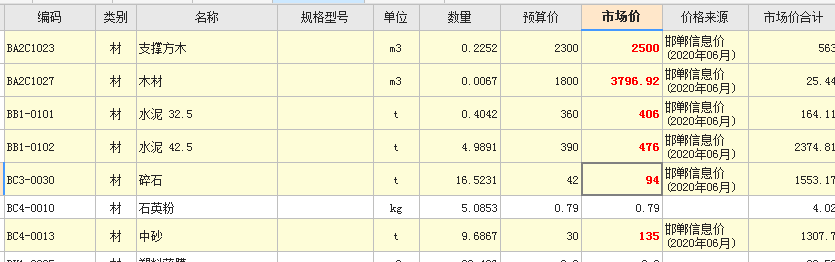

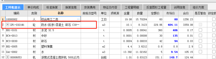

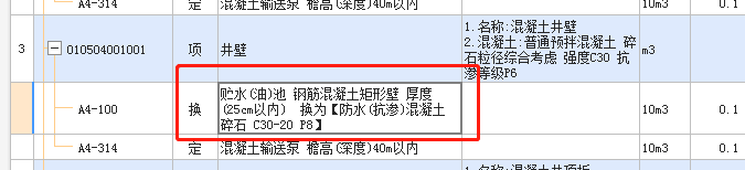

    用河北12定額,采用防抗滲混凝土,工料機里混凝土價格修改了,但是人材機匯總里沒有混凝土這個材料,只有砂子和碎石,這是怎么回事,還有就是定額選用換算混凝土時候用現澆對嗎,其中有些混凝土寫著C20-20,后面那個20是什么意思

  • 你用的是現場攪拌混凝土的定額,不是預拌混凝土的,20是指石子的最大直徑
