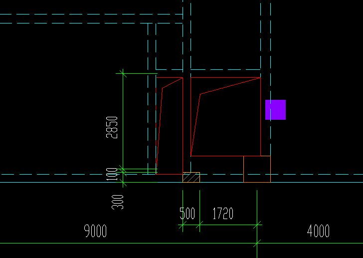

如圖所示,很多這類板上的空洞部分,那么應該如何定義它到底是板洞還是直接分割板就行了呢?

你好:四周有梁的不用布置板,否則都是布置板洞口的。

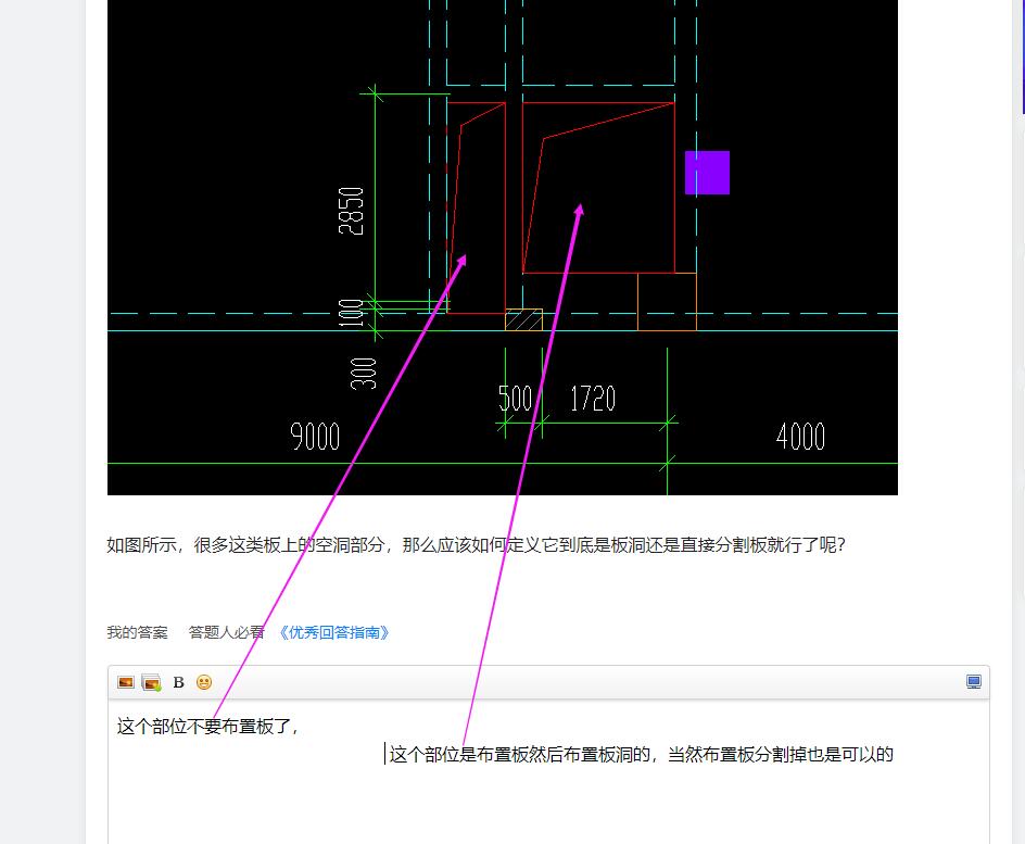

這個部位不要布置板了,
這個部位是布置板然后布置板洞的,當然布置板分割掉也是可以的
