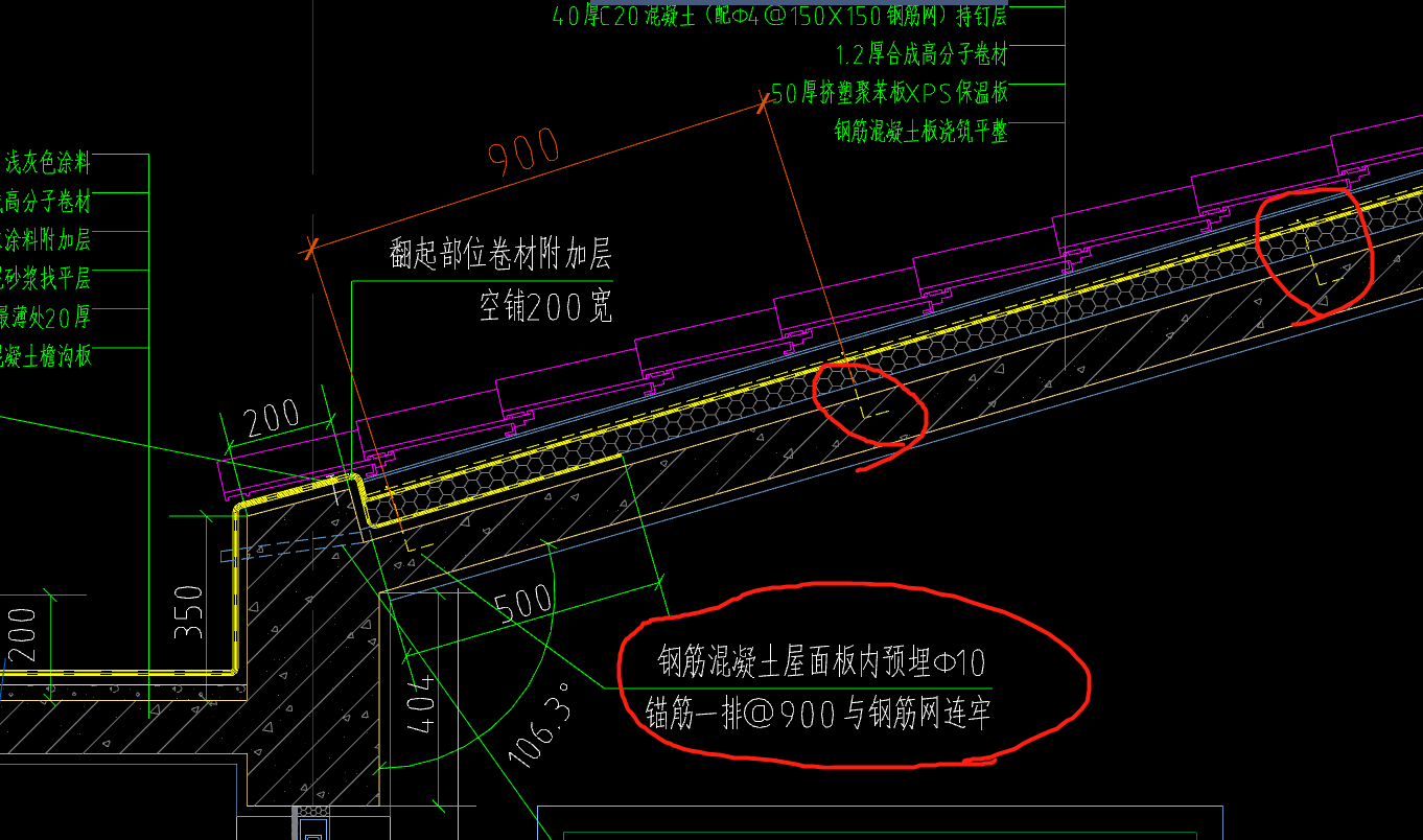

  • 這個(gè)鋼筋該怎么繪制軟件,或者如何手算呢???
    手算這個(gè)鋼筋該怎么繪制軟件,或者如何手算呢???
我來(lái)答  邀請(qǐng)別人來(lái)回答
 提醒提問(wèn)者
全部回答 (5) 首答僅用{{minutesHtml}}
  • 面積/(間距*間距)
    2020-07-27 16:57:48
  • 先算一個(gè)平方鋼筋的含量,在按屋面面積乘以一個(gè)平方的鋼筋含量,如:1/0.9=1根,雙向是2根,1*2*0.617=1.237*屋面面積
    2020-07-27 16:58:59
  • 長(zhǎng),寬分別除以各自間距加1計(jì)算,
    首次提交 2020-07-27 17:03:14  最近修改2020-07-27 17:04:41 (修改過(guò)2次)
  • 這個(gè)在瓦的定額子目中應(yīng)該已經(jīng)包括了不用單獨(dú)計(jì)算吧
    如果要手算是需要計(jì)算出數(shù)量,然后乘以一個(gè)長(zhǎng)度去計(jì)算
    數(shù)量可以用屋面長(zhǎng)度除以900計(jì)算出根數(shù),然后再用屋面寬度方向的寬度除以間距900計(jì)算根據(jù),兩個(gè)根數(shù)相乘就是整個(gè)屋面的數(shù)量
    長(zhǎng)度可以是屋面做法的厚度加板厚減板保護(hù)層加12D或15D
    2020-07-27 17:04:03
  • 這個(gè)是建筑圖,建議看看結(jié)構(gòu)圖紙,應(yīng)該有詳細(xì)的配筋信息
    2020-07-27 17:05:38
