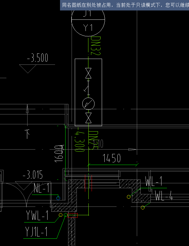

  • 請問這個從那里開始時32的管子,25的管子又是哪一段?

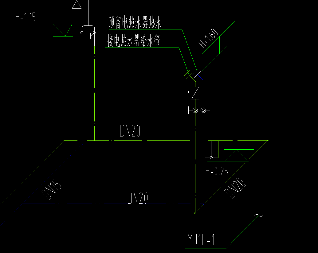

    這段管子,哪個地方是32的?哪個地方是25的?
    25的管子
    廣聯(lián)達(dá)服務(wù)新干線
  • 進(jìn)水管、截止閥、過濾器是DN32的,水表是DN25的,水表后面的管、截止閥是DN25的。
