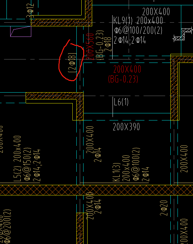

劉大工程師 2020-07-25 08:36:26 | 重慶市 土建計量GTJ | 755查看 3回答
歡樂心中飛雪 鉆石專家
答題: 133660 被贊: 42346
是上部跨中筋
有括號是表示架立筋,應該是設計失誤,架立筋不應該有這么大直徑
2020-07-25 08:37:49
xagcc 鉆石專家
答題: 317422 被贊: 72211
跨中筋輸入,不要帶括號
2020-07-25 08:37:55
維達詹工 專家
答題: 124968 被贊: 42685
你好:這是設計表達的是梁的跨中鋼筋,在梁的原位標注上部跨中鋼筋里面輸入。
2020-07-25 08:48:43
