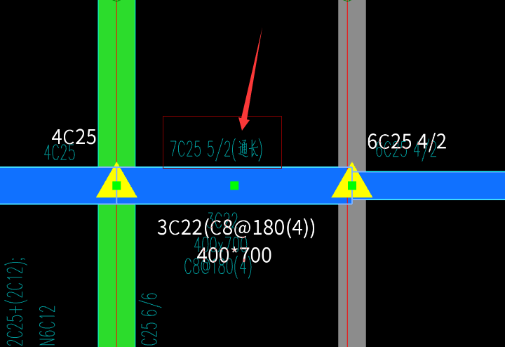

  • 請問:梁原位標(biāo)注中上部跨中筋應(yīng)通長設(shè)置,應(yīng)該怎么處理呢
    通長
我來答 收藏  舉報(bào)
全部回答 (5) 首答僅用{{minutesHtml}}
    直接輸入7c25 5/2就行了。只要你沒輸入成不伸入支座就是通長的。
    2020-02-15 15:50:07
  • 你好:在梁原位標(biāo)注輸入該跨的跨中鋼筋里面。
    2020-02-15 15:49:58
  • 上部跨中筋輸入7c25 5/2
    2020-02-15 15:50:09
  • 在上部鋼筋中輸入就可以,軟件會自動計(jì)算通長的,
    你記住一點(diǎn)上部鋼筋只有出現(xiàn)有支座筋的時(shí)候才會和支座筋搭接
    2020-02-15 15:52:06
  • 在該跨的跨中輸入。
    2020-02-15 15:53:11
