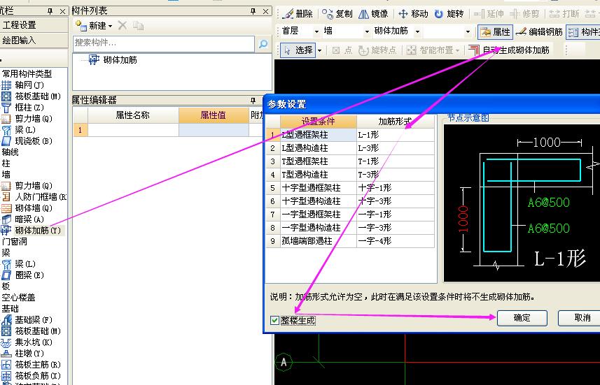

這個計算砌體加筋時下面圖紙中說的起步是什么意思
2020-04-20 15:49:40 補充在一層磚混結構種, 如果說層高是3.9M,板厚120mm,板下面一層圈梁是200mm厚,砌體加筋是2A6@500,那么我計算砌體加筋根數是不是應該這樣算 、(3.9-0.12-0.2)/0.5

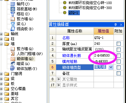

如下圖,設計要求樁端深入持力層不小于6m,同時樁長不小于25m,樁直徑是400mm。因為缺少實際經驗的問題,所以問題蠻多的,希望高手老師詳細解答,謝謝! 1、管樁的總長我已經算了,但套子目的時候我不知道那些量該怎么算了? 2、包鋼板是指樁深入承臺的時候做的圓鋼板嗎?怎么算量? 2、因為實際經驗的問題,我不知道應不應該再套一個截樁,圖紙有截樁和不截樁的做法。 3、蠻重要的一個問題,管樁里的鋼筋需要算一遍,在鋼筋抽樣里如何設置呢!單構件輸入只有一個現澆樁。 4、第二張圖是墻砌體加筋的問題,設計要求是填充墻沿柱高第間距500高2A6拉筋,填充墻與框架柱拉筋沿全長通設,所以我在砌體墻中是設置了通長筋,不知道有沒有遺漏的?問題補充:我是用湖北08定額。 樁套子目中是不是要加一個“G4-24 人工鑿鋼筋砼樁頭”這個工程量應該怎么算?
