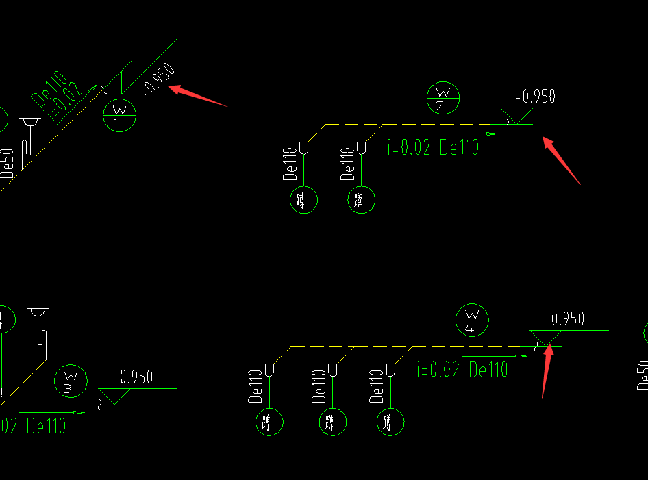

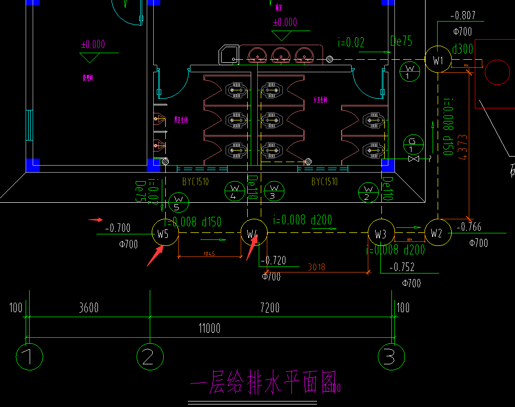

  • 請問 排水的量是按照平面圖CAD量對吧,比如說這個這個排水的黃線 那旁邊那個
    算量那旁邊那個-0.7是什么 算量的時候 需要加上這個700嗎?

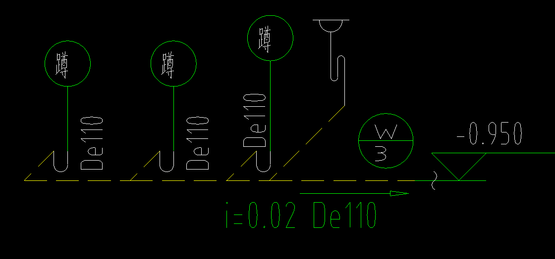

    立管請問你們說系統圖的立管 是我指的這些嗎 還是 下面那那些de110?
    2020-07-22 10:48:54 補充
    答疑解惑比如說這個蹲位 的立管的存水彎的量 我怎么算哦?怎么測量
  • 還需要看系統圖  系統圖有標高  還須計算立管  建議看下定額規范   滿意請采納
    2020-07-22 10:33:08
  • 一般是根據設計平面進行計算,遇到無法計算的,只能適用量的方式。
    2020-07-22 10:33:53
  • 截圖中只有水平管的量,要結合系統圖,計算立管的量。
    2020-07-22 10:38:31
  • 排水的量是按照平面圖CAD計算即可, 這個排水的黃線 那旁邊那個-0.7 是標高,計算水平管工程量的時候 可以不考慮 。
