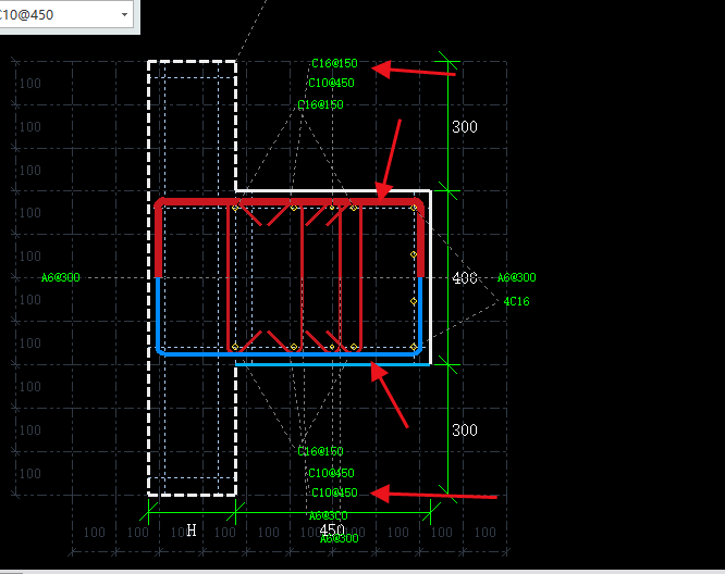

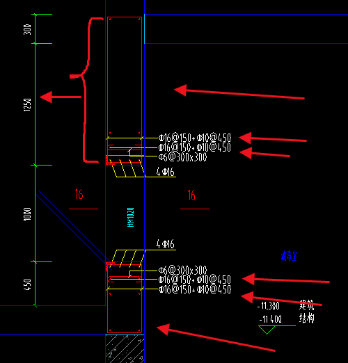

這個人防門,是不是看這個結構大樣圖來畫,左右,寬度是綠色線標出來的嘛? 縱筋c16-150+c10-450 我畫的對嗎?
2020-07-22 10:23:55 補充

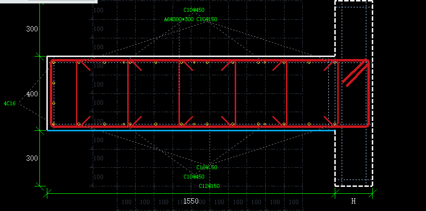

箍筋畫的對嘛?
2020-07-22 10:38:49 補充
鋼筋撐起半邊天 鉆石專家
答題: 155349 被贊: 49491
是的,
2020-07-22 10:19:48
魚之樂 專家
答題: 11935 被贊: 8689
對的。
2020-07-22 10:19:57
