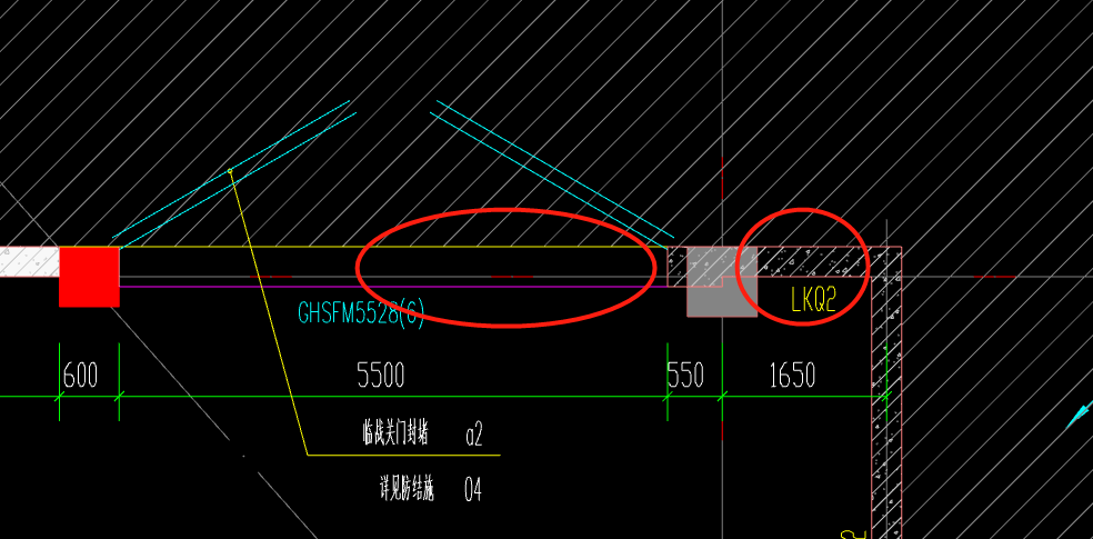

如圖,右邊LKQ2厚300,人防門框墻厚度400,是否需要新建400厚的墻體填充,如果需要墻體要配筋嗎?

不用配筋,也不用套價,就是輔助畫門框墻即可

不用的,直接在門框墻里畫就可以的
