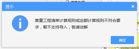

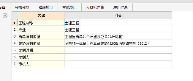

清單規則和定額規則是一樣的啊?怎么還提示不一樣
陌上花開‘’ 專家
答題: 25157 被贊: 12691
有要求的,比如你算量工程選擇的規則和定額庫是北京的,然后計價選擇的規則和定額庫是河北的,就不行。

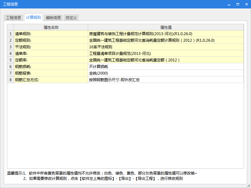

gtj導出的工程文件無法導入gccp6.0,量價一體化怎么導入gtj文件
我嘗試了先將第一次畫好的gtj文件匯總計算再更改清單規則和定額規則,結果不能,然后又將導出的gtj打開重新套做法再匯總計算,還是不能導入到gccp,這是為什么呢,有沒有大神解答一下?
鋼筋、圖形畫好后量價一體化怎么導不進去?
圖1:在算量軟件(BIM計量平臺2021)中匯總好工程量后 打開計價軟件GCCp6.0 點導入表格 就出現這樣的頁面了圖2:打開計價軟件GCCp6.0 點量價一體化 導入畫好的圖形工程 沒反應剛開始學習造價 求指導
