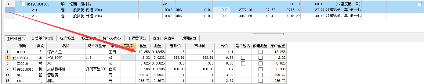

  • 請問一般摸灰要套裝飾抹灰里面的 甩毛 子目嗎?

  • 一般摸灰不要套裝飾抹灰里面的 甩毛 子目。

  • 不能套,己包含在抹灰里,
