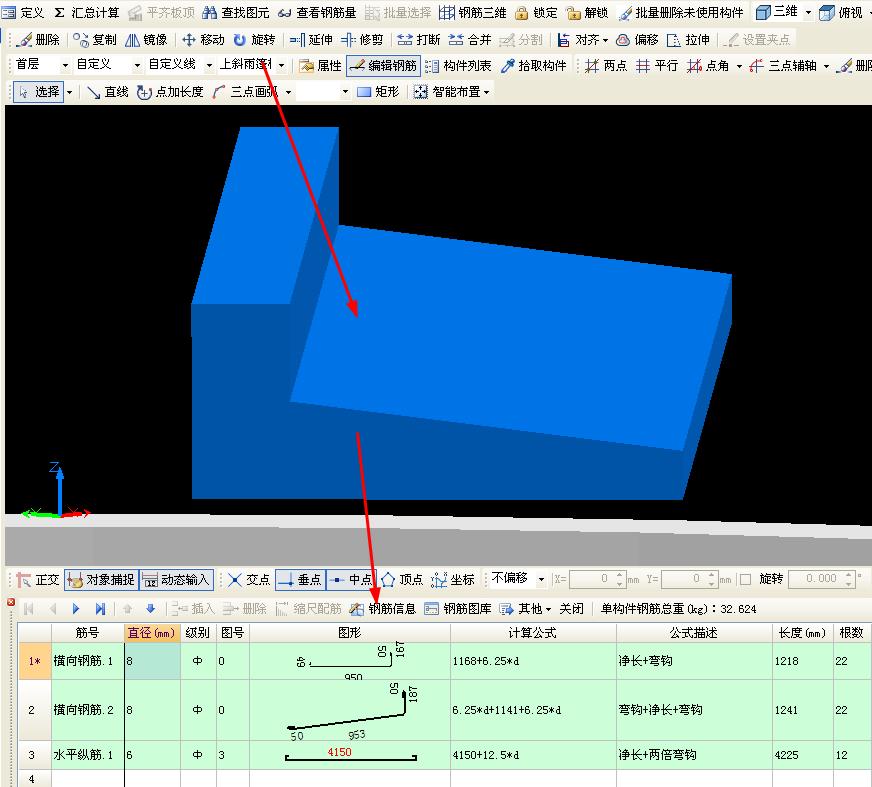

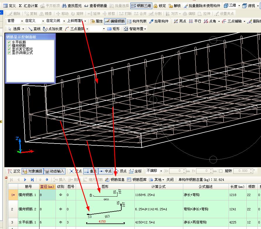

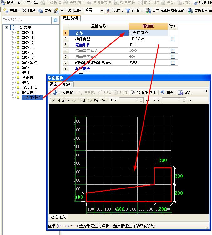

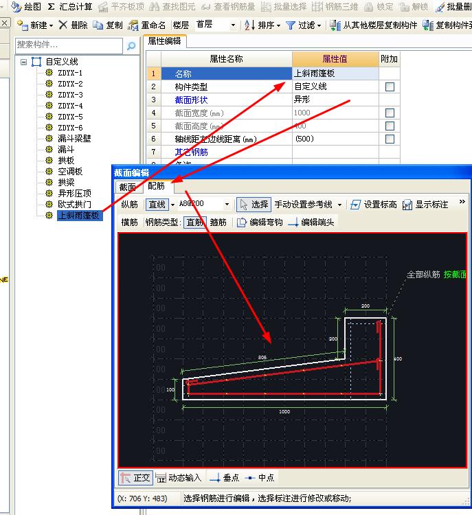

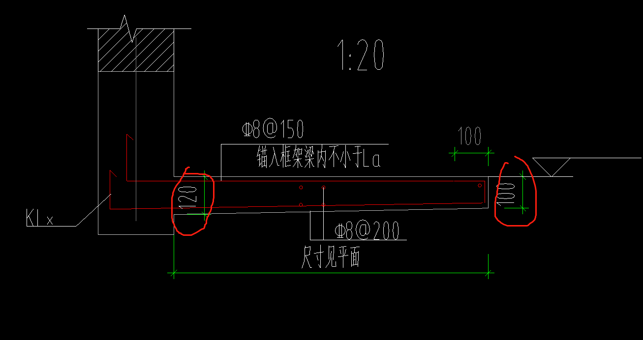

這種100變120的雨棚板軟件如何繪制,鋼筋也是

例如用自定義線的方法處理。
2020-07-17 10:31:09
雨諾依靜
答題: 318 被贊: 78
拿異形挑檐畫也可以,標注一下是雨棚板,里面可以輸入鋼筋
2020-07-17 10:29:56
風中刀聲 專家
答題: 1111 被贊: 293
平均厚度吧
2020-07-17 10:30:10
魚鳥 專家
答題: 1003 被贊: 412
你好,可以用自定義線繪制,或者是異性挑檐繪制都可以。
