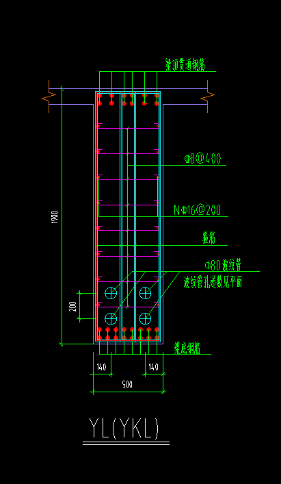

請問地庫整個頂板的暗梁如圖所示
如圖所示,暗梁給了一個加密區與非加密區定義的鋼筋,無法設置,如果用框架梁定義的話,途中又給了一處箍筋間距100的加密區,這個具體該如何操作繪制?
