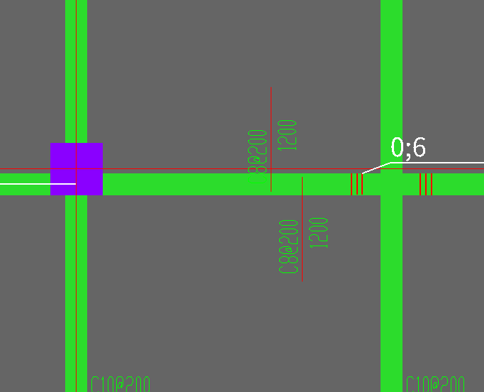

  • 如圖所示板負筋如何理解?
    如圖所示板負筋如何理解?上下分別都布置了嗎?提示重復布置,選擇是嗎?板負筋
  • C8@200      距離墻內邊1200

  • 你好,是這樣的,上下都需要布置的。提示重復,不用理,你這樣布置是正確的。

  • 一般出現這樣標注的時候都是板的標高不同,板標高相同的都是雙邊標注的鋼筋
