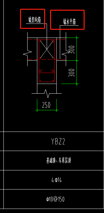

請問一下,這個暗柱的縱筋是剪力墻豎向筋是否還需要在柱大樣里面輸入呢?
鋼筋撐起半邊天 鉆石專家
答題: 154709 被贊: 49232
定義是暗柱時按墻的豎筋輸入,要輸入到暗柱里
首次提交 2020-07-16 09:48:14 最近修改2020-07-16 09:48:52 (修改過1次)
GXZ 鉆石專家
答題: 233400 被贊: 44342
縱筋是垂直鋼筋,你截圖的墻豎向也是屬于垂直鋼筋。
2020-07-16 09:49:29
