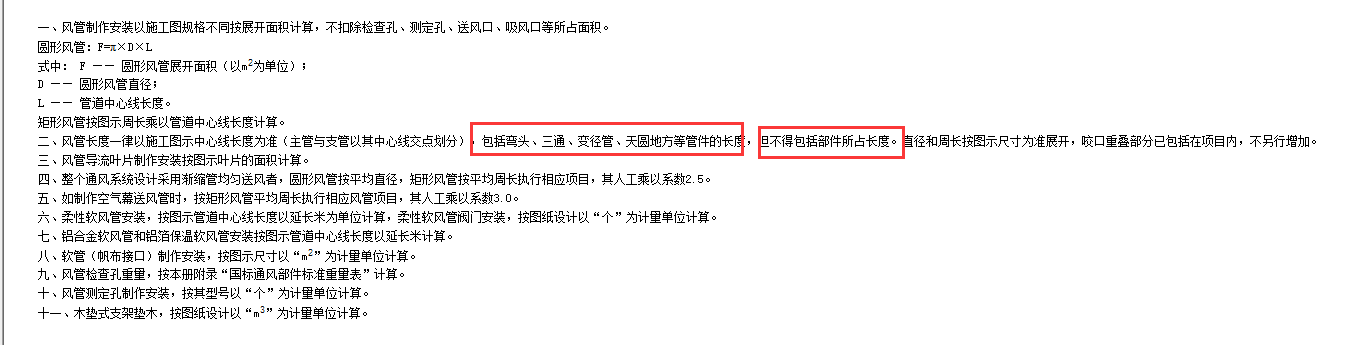

  • 定額計(jì)算規(guī)則中有要求,風(fēng)管包括管件長(zhǎng)度,但不包括部件長(zhǎng)度,所以需要扣除。例如測(cè)量到閥門位置風(fēng)管需要扣除閥門所占長(zhǎng)度。
    2020-07-15 10:35:30
  • 通風(fēng)管道中附件都需要扣除,是指管道長(zhǎng)度計(jì)算時(shí)要扣除部件長(zhǎng)度,不是直接扣除部件。

  • 按照定額計(jì)算規(guī)則,要扣除部件長(zhǎng)度,也就是風(fēng)閥等的長(zhǎng)度,一般是300mm。而風(fēng)管的管件,如三通、彎頭等是不需要扣除長(zhǎng)度的。用軟件先識(shí)別風(fēng)管,再識(shí)別風(fēng)閥,匯總時(shí)風(fēng)管的量是扣除風(fēng)閥后的量。
