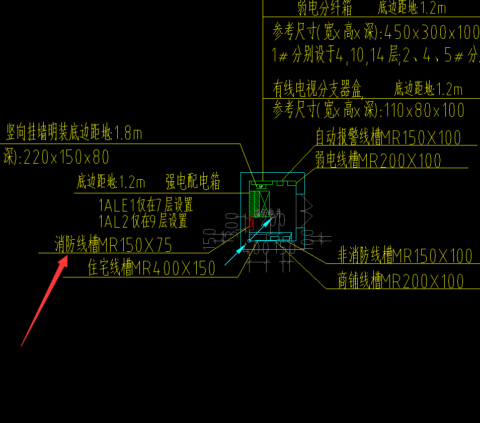

LI 2020-07-13 11:47:26 | 廣東省 安裝 | 2935查看 3回答
大海 鉆石專家
答題: 97827 被贊: 86145
設計有要求的,按設計要求。設計沒有要求的按防火線槽。
2020-07-13 12:33:20
幸福像花一樣 鉆石專家
答題: 127926 被贊: 30780
是防火 線槽
2020-07-13 11:48:57
武哥 專家
答題: 1891 被贊: 593
防火線槽
2020-07-13 14:02:16
