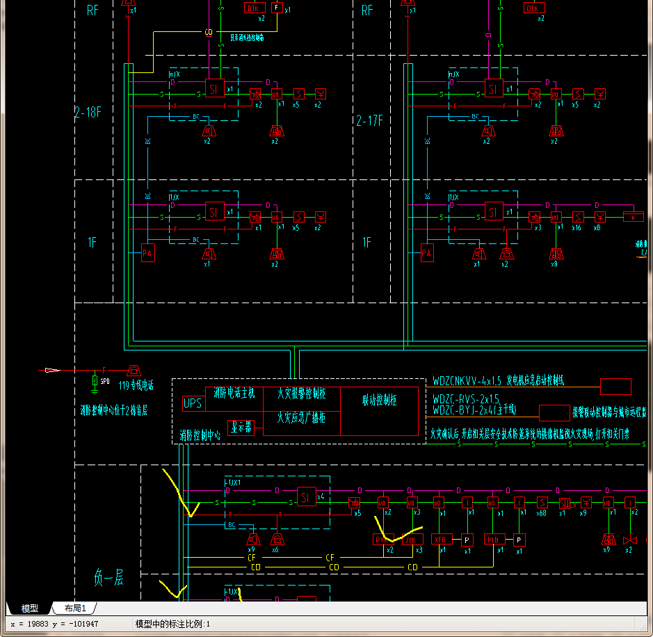

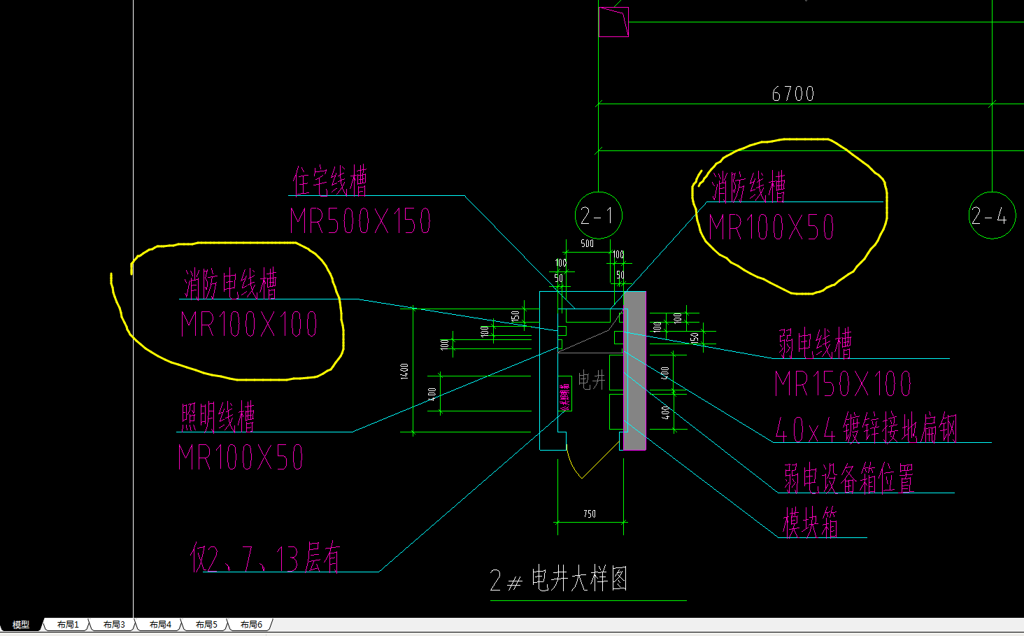

LI 2019-05-16 15:34:52 | 廣東省 安裝 | 2811查看 4回答
魯鳳春WX18606392890 專家
答題: 23853 被贊: 4869
這個沒有什么區別,只是為了區分不同的使用位置,人為的區分而已,本質沒有區別。
2019-05-16 15:36:36
xagcc 鉆石專家
答題: 316660 被贊: 71919
2019-05-16 15:36:52
大海 鉆石專家
答題: 97818 被贊: 86135
沒有區別,各自計算(因為規格不同),即可。
2019-05-16 15:37:58
幸福像花一樣 鉆石專家
答題: 127924 被贊: 30780
是一樣的
2019-05-16 16:44:14
