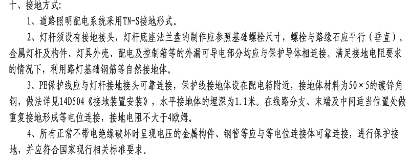

    如設(shè)計說明所述,路燈接地需要套哪些項(50*5的鍍鋅角鋼是水平接地嗎,接地體是一個路燈三根還是一根呢,需要再套接地母線嗎),看不懂,請求各位老師的幫助。角鋼
  • 設(shè)計說明所述,路燈接地利用基礎(chǔ)鋼筋,需要套利用基礎(chǔ)鋼筋做接地極的定額。(50*5的鍍鋅角鋼是接地極,在配電箱附近設(shè)置,水平接地體再套接地母線

  • 路燈接地需要套 相應(yīng)的 接地定額子目項 50*5的鍍鋅角鋼 不一定是水平接地 ,一般是 垂直打入地下的 。接地體一般是一個路燈 一根 ,需要再套接地母線 。
    2020-07-11 13:41:32
  • 50*5的鍍鋅角鋼是垂直接地(具體數(shù)量按設(shè)計說明的圖集14D504《接地裝置安裝》,然后用鍍鋅圓鋼連接套接地母線。
    最后加上接地調(diào)試
    首次提交 2020-07-11 14:08:58  最近修改2020-07-11 14:09:38 (修改過1次)
  • 50*5*2500的角鐵是垂直接地體,需要套水平接地體鍍鋅扁鋼的定額
