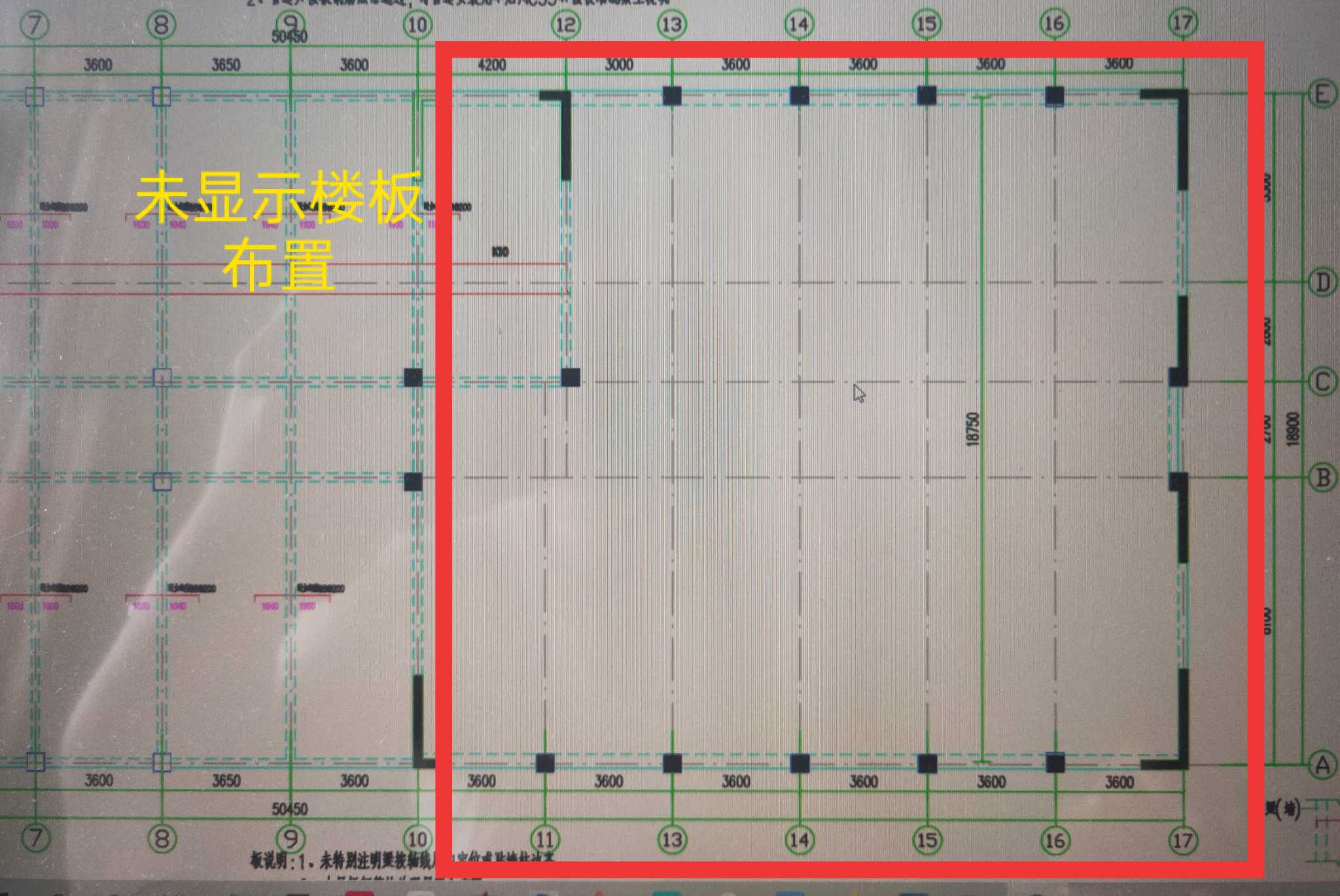

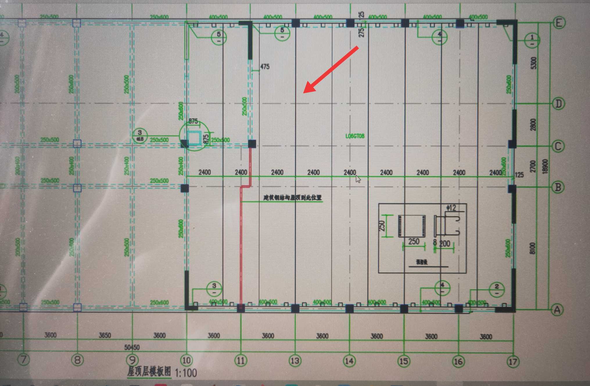

在板配筋圖中,這一部分沒有顯示樓板布置。而此部分在模板圖中有一道道黑線,請問這些黑線代指什么意思???
如下圖為板配筋圖
如下圖為模板圖

看一看建筑說明,可能性是分縫線。
