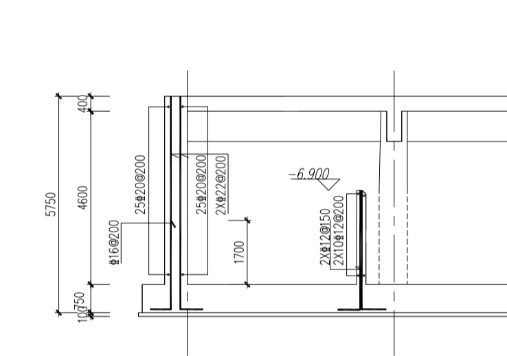

  • 請問大神們 圖中的C16@200代表什么意思
    2020-03-02 11:19:14 補充
    還有1700?
  • C16@200代表垂直加強筋,1700是基礎以上的加強筋高度
    2020-03-02 11:22:05

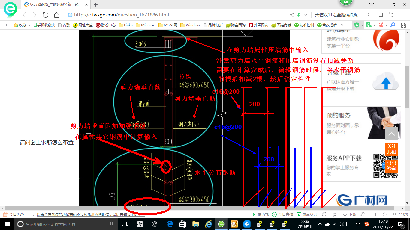

  • 廣聯達服務新干線你好:這是剪力墻垂直附加鋼筋,在其它鋼筋里面輸入。這是按照1700+基礎厚度-保護層厚度+彎折長度
    首次提交 2020-03-02 11:22:53  最近修改2020-03-02 11:24:22 (修改過2次)
