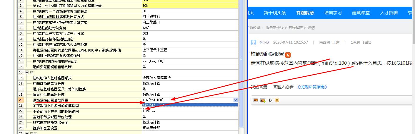

    請問柱縱筋搭接范圍內箍筋間距(min5*d,100)或s是什么意思,按16G101圖集該怎樣設置
    你好:箍筋的間距,搭接范圍箍筋按照間mim【5d,100】
    2020-07-11 10:17:44
  • S設計間距,5*d和100mm,最小值。設置方法如下;搭接范圍
    首次提交 2020-07-11 10:22:47  最近修改2020-07-11 10:23:23 (修改過1次)
