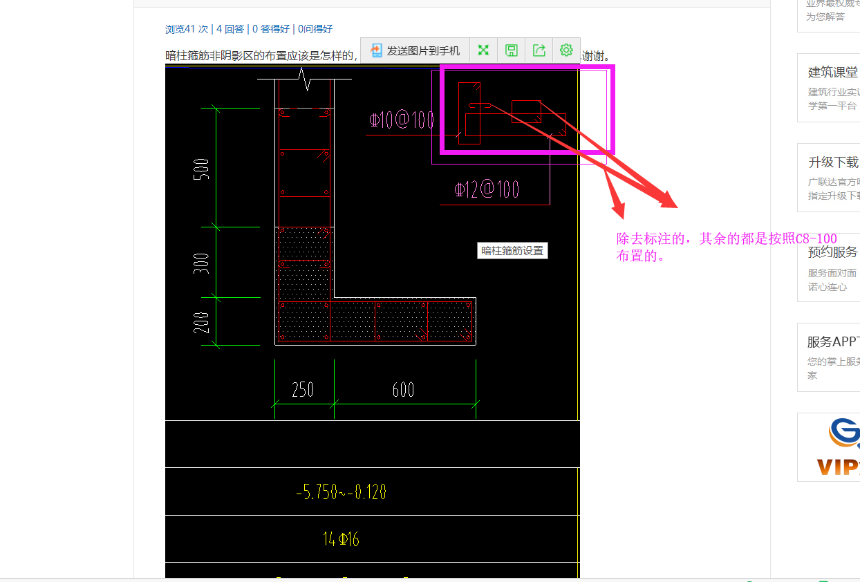

    暗柱箍筋非陰影區的布置應該是怎樣的,非陰影區是按小箍筋C8-100,縱筋暗墻C12.....謝謝。

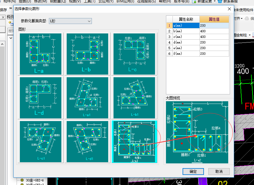

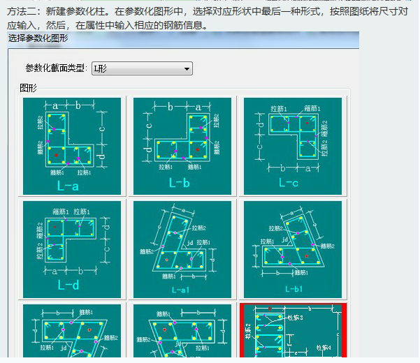

  • 可以選擇相應的參數構件定義。

  • 不是這樣,上圖標注的部分按標注的型號布置,不標注的部分按c8-100布置

  • 非陰影部分是不是剪力墻了,因為我看柱子配筋是14C16,就是陰影部分的縱筋
    2018-04-20 10:55:45
  • 陰影部分是暗柱,非陰影部分是剪力墻。

  • 你好,非陰影部分可以和陰影部分一起定義在一起的答疑解惑
