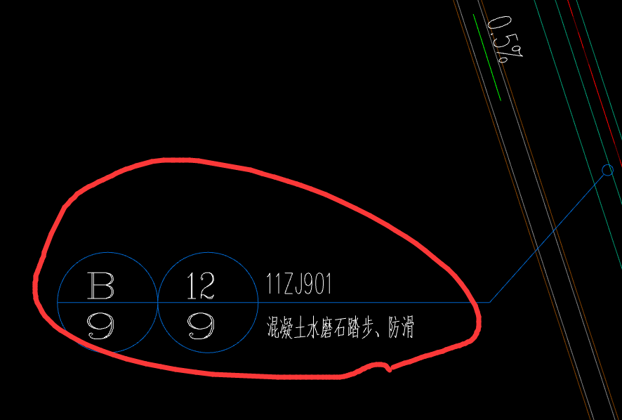

zhege 這個踏步的高度和寬度是多少啊??

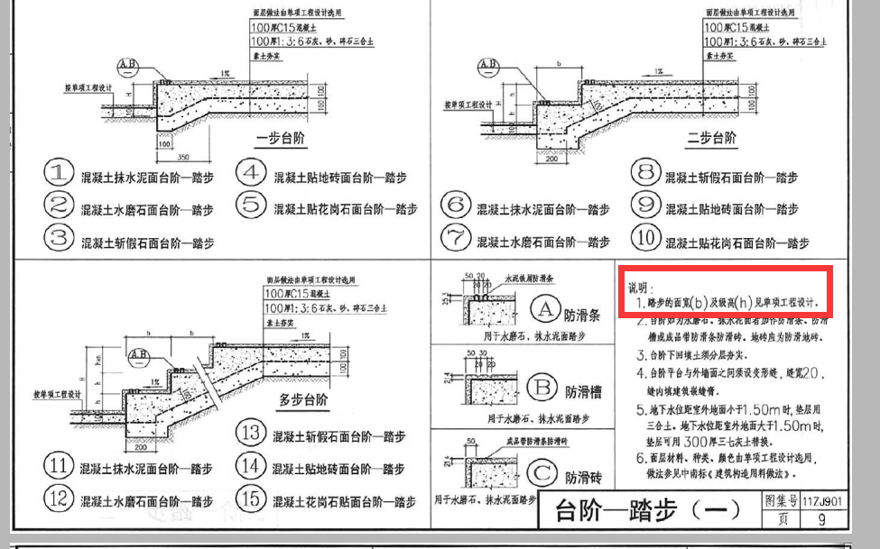

看設計。

圖集里不是說了詳細設計嗎?設計沒有明確的咨詢設計,
也可以根據常規室外踏步的高度,然后根據設計圖紙中臺階的高度去確定
