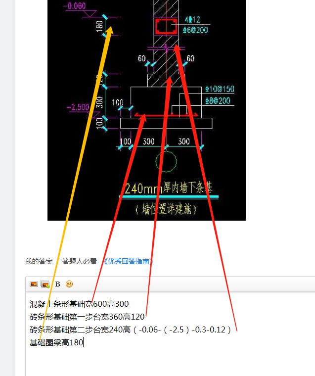

混凝土條形基礎寬600高300
磚條形基礎第一步臺寬360高120
磚條形基礎第二步臺寬240高(-0.06-(-2.5)-0.3-0.12)
基礎圈梁高180
