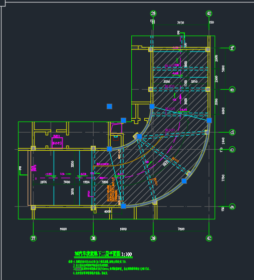

墻定義起點、終點的標高處理一下。
2020-07-04 14:56:30
紅梅傲雪 鉑金專家
答題: 183746 被贊: 53942

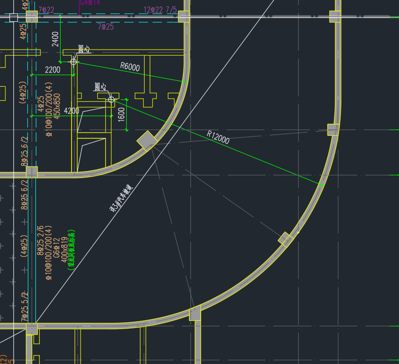

墻體可以三點畫弧的
板可以用螺旋板
有CAD地圖,描繪就可以的
