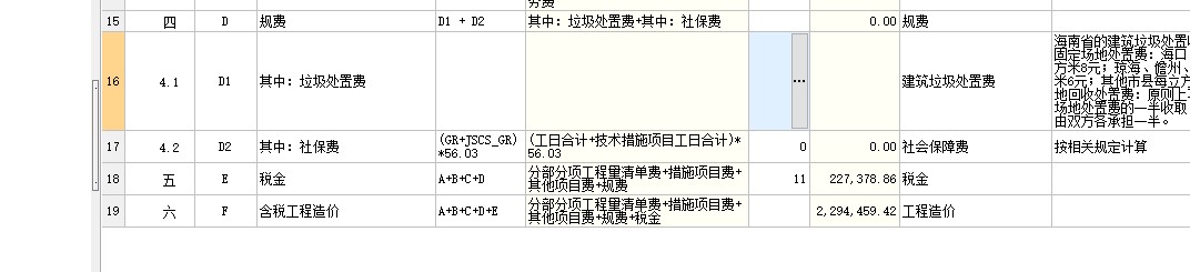

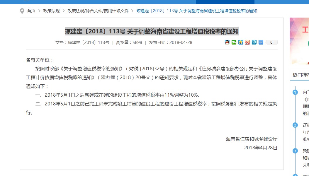

  • 根據(jù)圖一稅率調(diào)整的通知,本項(xiàng)目的投標(biāo)清單是18年4月份的現(xiàn)在做結(jié)算圖三稅率要改嗎
    做結(jié)算結(jié)算答疑解惑
    2020-07-03 15:04:31 補(bǔ)充
    根據(jù)圖一稅率調(diào)整的通知,本項(xiàng)目的投標(biāo)清單是18年4月份的現(xiàn)在做結(jié)算圖三稅率要改為10%嗎

  • 要改,文件上寫(xiě)的5.1日以后在建和新建的都要執(zhí)行的,你這個(gè)屬于在建的,不屬于完工的
    2020-07-03 15:06:26
  • 文件是5.1后才調(diào)整,投標(biāo)是4.20,具體建議按合同簽訂日期確定,供參考
    2020-07-03 15:17:53
