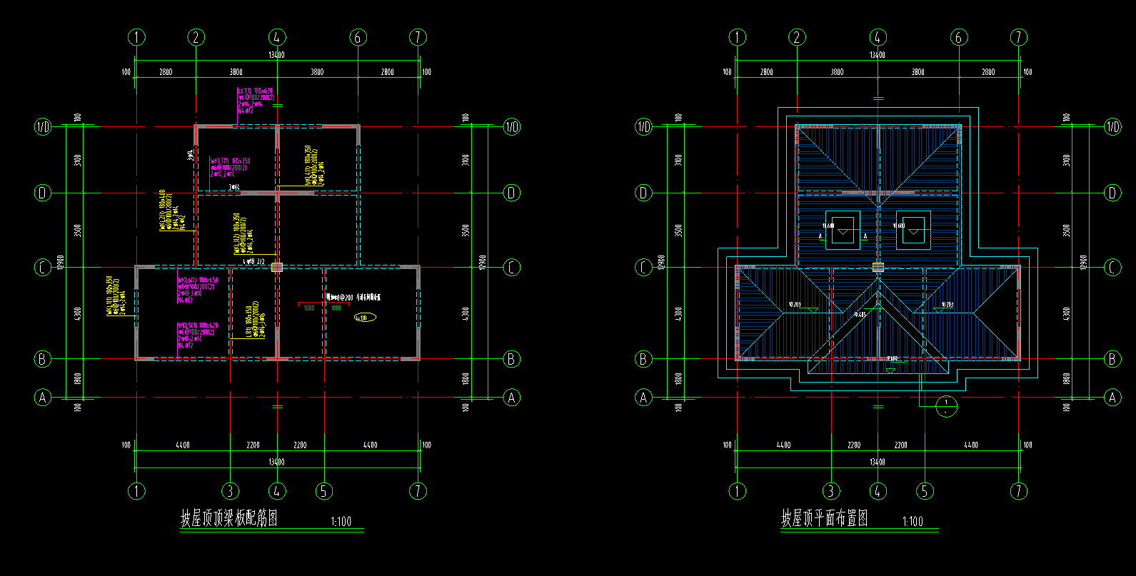

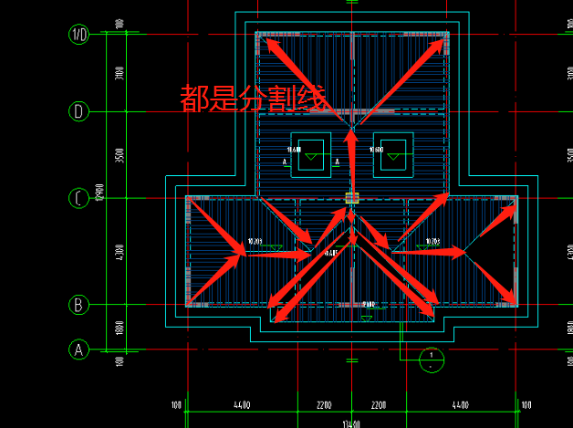

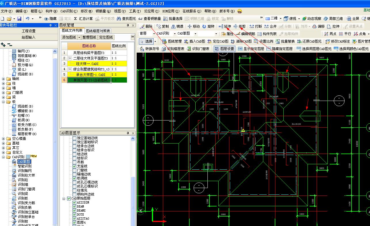

  • 請教各位老師這種坡屋面如何繪制,感覺缺少東西
    坡屋面

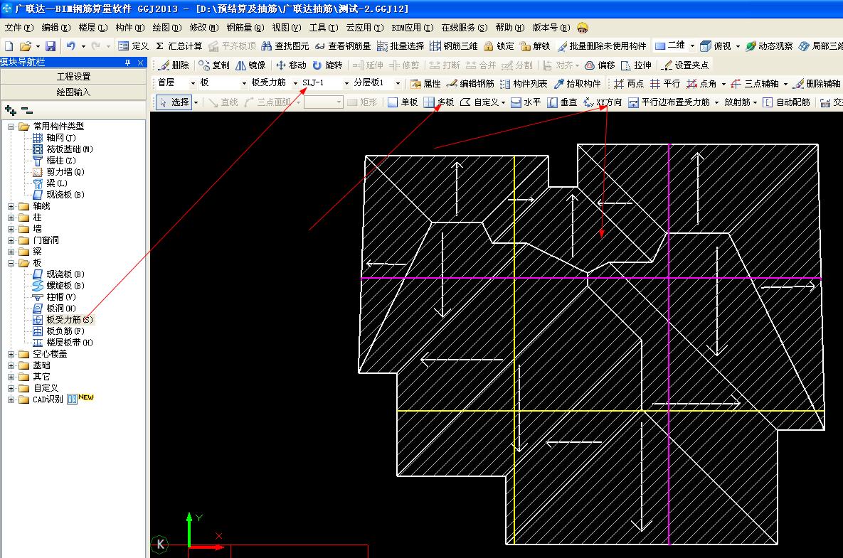

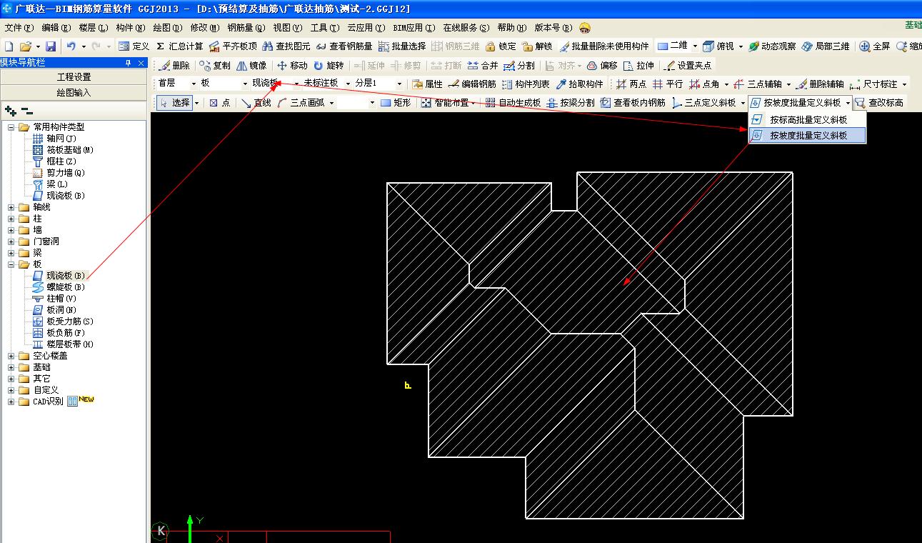

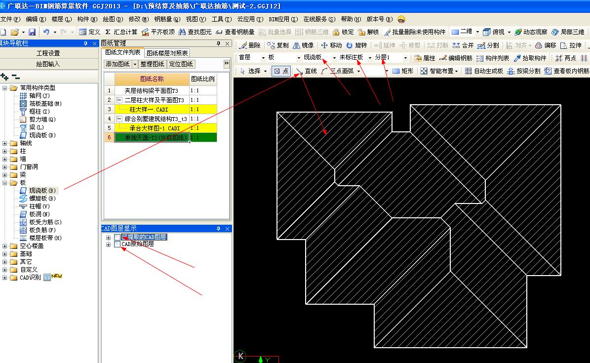

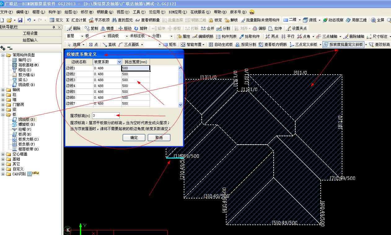

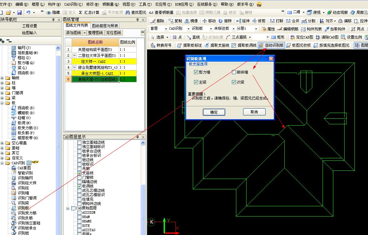

  • 繪制板,然后根據板的屋脊線分割,三點定義斜板
    2020-07-02 17:21:26

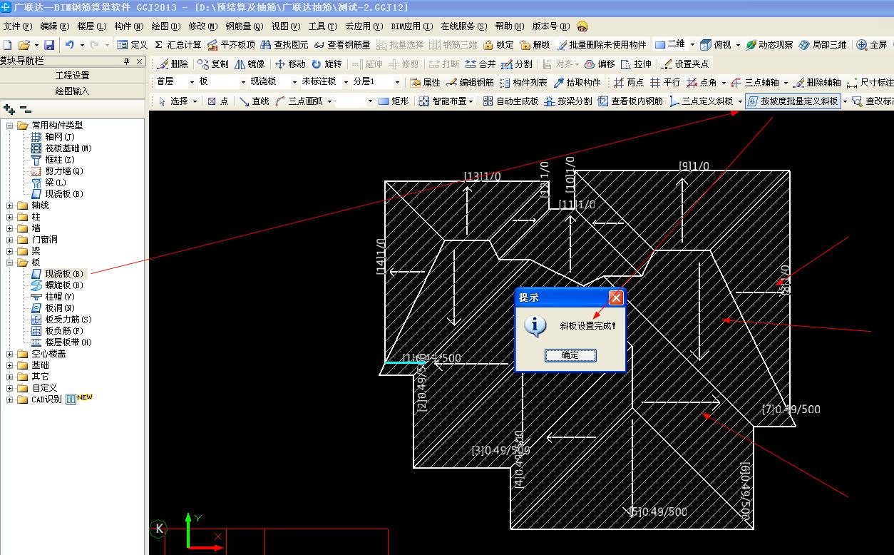

  • 沿著標高線畫出這些一個個的三角形,梯形和平行四邊形,然后再三點定義斜板,修改標高。
    2020-07-02 17:22:01

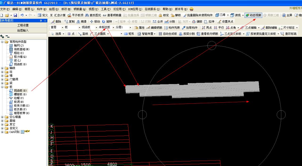

  • 你的圖放大也看不清楚,可能性是標高或坡度沒有顯示。看說明。

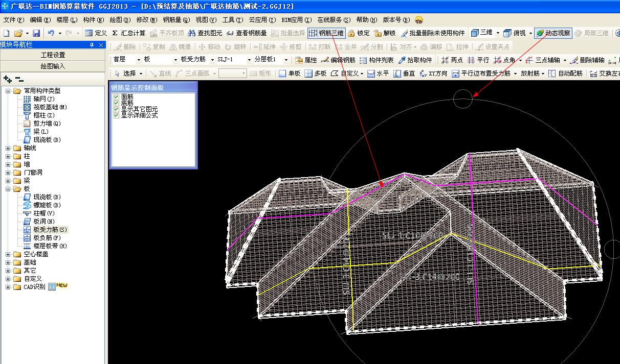

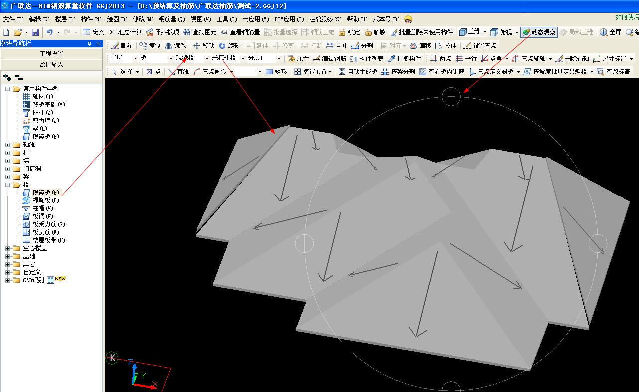

  • 屋面
    分割以后,調整斜板
