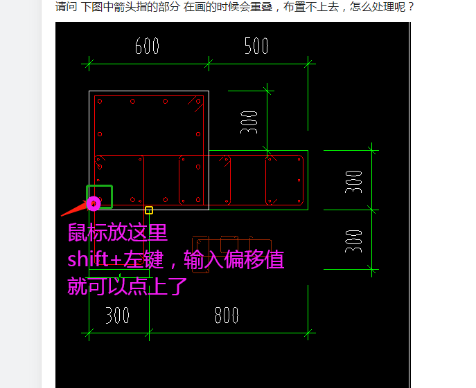

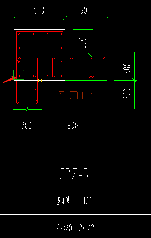

請問 下圖中箭頭指的部分 在畫的時候會重疊,布置不上去,怎么處理呢?

手動修改,布置角筋,按點布置。
