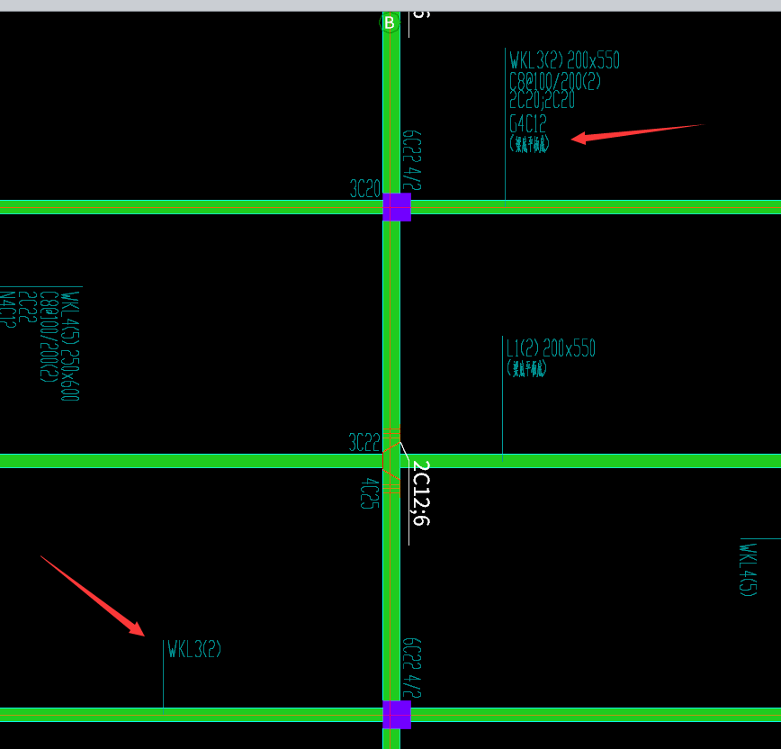

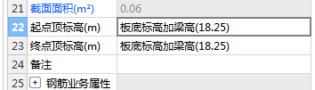

請問,下面那個梁WKL3(2),標高是否和上面的相同,也是梁底平板底嗎?
GXZ 鉆石專家
答題: 233950 被贊: 44519
就是板加梁高,實際通常所說的反梁了。
2020-06-28 16:09:00
