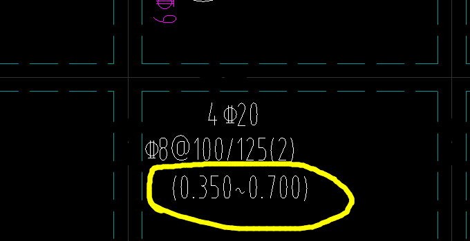

    請問這個標高是什么意思?

    斜梁
    左端層頂標高+0.35,右端層頂標高+0.7
    設置調整起點和終點不同的頂標高
    2019-07-29 17:07:44
  • 應該是個斜梁,標高是漸變的
    2019-07-29 17:06:21
  • 這是斜梁,一端頂標高高于樓面0.35,另一端頂標高高于樓面0.7,
    2019-07-29 17:06:59
  • 表示斜梁。一端的梁頂標高高出板頂0.35,另一端高出0.7m,你對照建筑立面看一下就明白了
    2019-07-29 17:07:35
  •   應該是跟斜梁,頂標高加0.35-0.7
