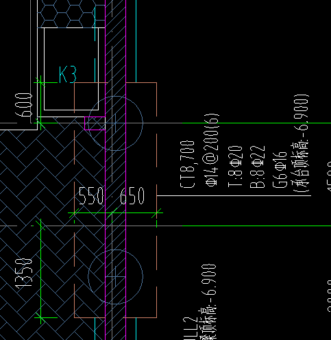

  • 這個(gè)承臺(tái)是用筏板布置的應(yīng)為涉及到變截面,請(qǐng)問(wèn)里面的鋼筋怎么布置
    筏板

  • 這種承臺(tái)要用梁式配置鋼筋定義。
    2020-06-27 22:02:09
  • 承臺(tái)不要用筏板繪制,為什么要用筏板繪制,完全沒(méi)有道理的
    首次提交 2020-06-27 22:02:40  最近修改2020-06-27 22:04:44 (修改過(guò)1次)
