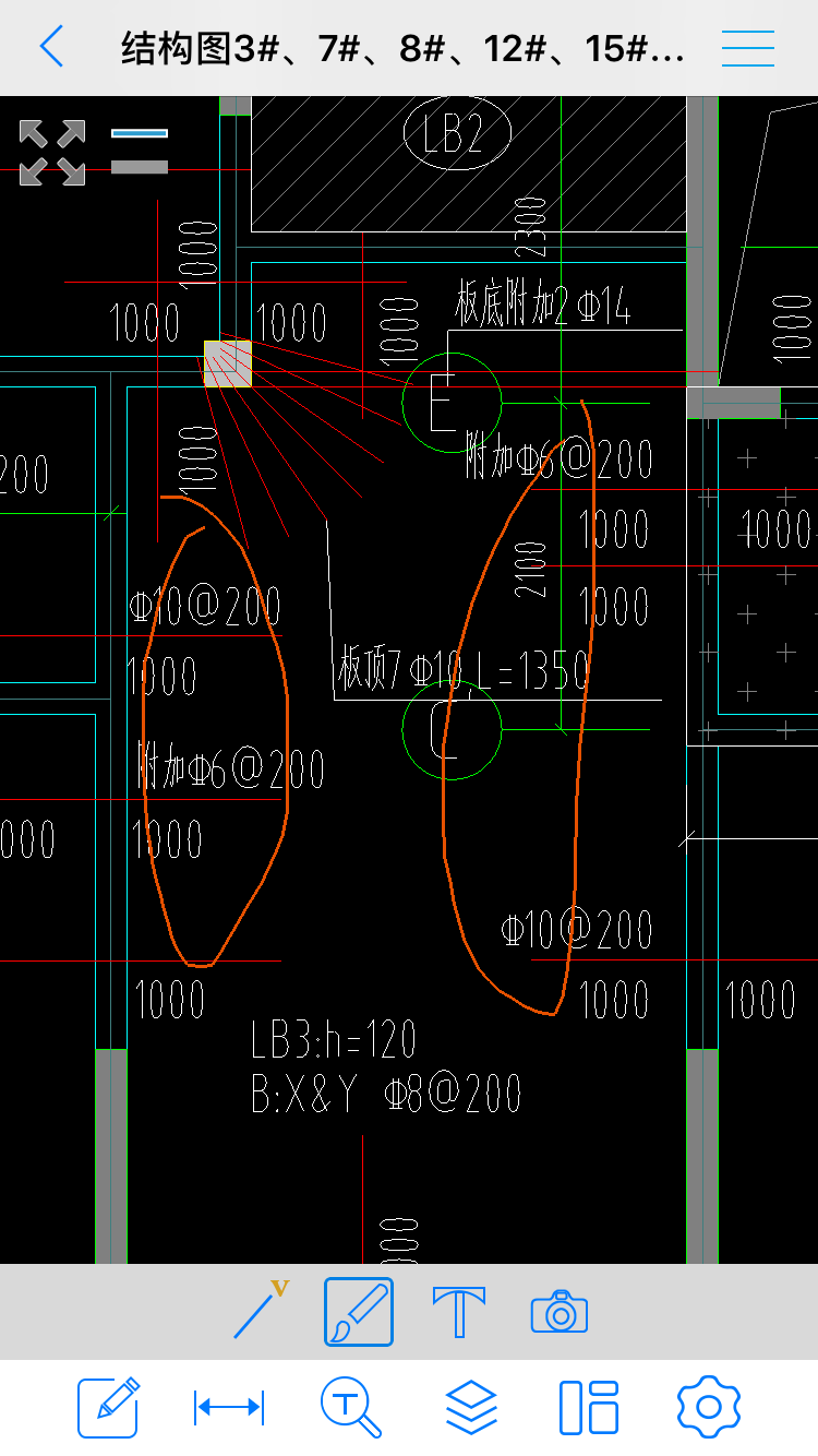

板面筋指的是不是就是板的的頂筋
板面筋指的是不是就是板的的頂筋 還有后澆帶所處的板有面筋我是不是就不需要附加后澆帶的面筋了
各位老師看圖上的意思是不是就是板負筋
這個沒有圖未的LB1是不是底筋是C8-200;C8-150,及圖示負筋,沒有面筋
請問圖里這兩根跨板受力筋是不是布置范圍就是我畫的這樣
請問上圖這兩根跨板受力筋是不是布置范圍就是我畫的這樣。
