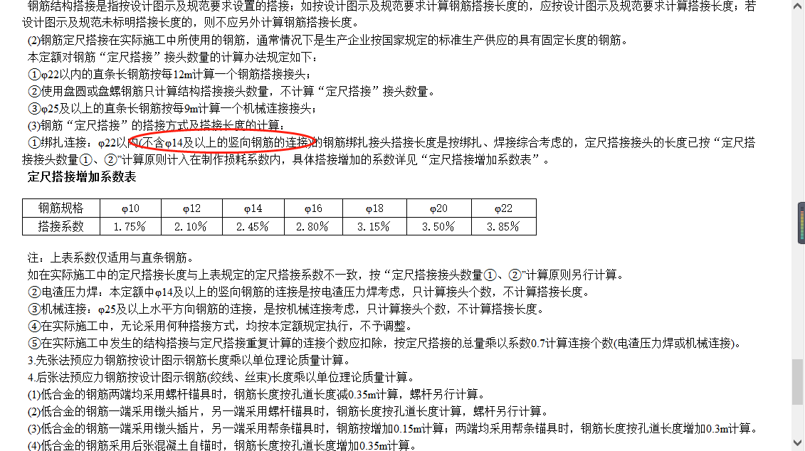

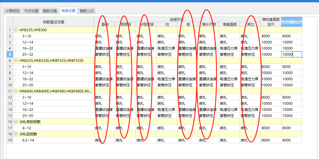

  • 老師,這個φ14及以上的豎向鋼筋的搭接,是不是就是除了畫圈的這幾項
    也就是截圖定額說明中,電閘壓力焊,φ14及以上的豎向鋼筋按電閘壓力焊考慮,就是把除了畫圈這幾列的φ14及以上鋼筋直徑都改為電閘壓力焊
    鋼筋直徑
    搭接
    只需要修改柱墻的垂直筋為電渣壓力焊
    還有注意修改直徑范圍的16-22為14-22
