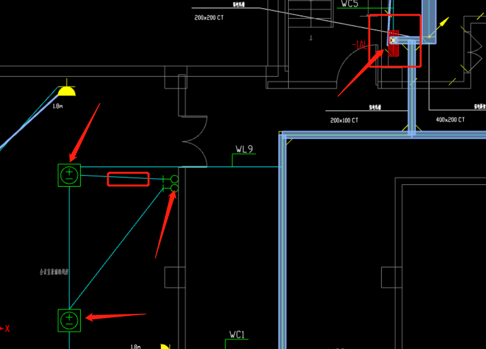

    這個(gè)風(fēng)機(jī)盤(pán)管到溫控器接幾根線 ,是按正常的開(kāi)關(guān)一樣接線嗎?

    普通調(diào)控器,按三聯(lián)開(kāi)關(guān)(高、中、低三檔)原理穿線,即;火線、高控制線、中控制線、低控制線。

  • 3-6根不等
    2020-06-19 22:52:31
  • 這個(gè)比較專(zhuān)業(yè),一般是空調(diào)廠家安裝,看現(xiàn)場(chǎng)是用6-7根
    2020-06-20 08:49:00
  • 這個(gè)一般根據(jù)實(shí)際訂購(gòu)的廠家產(chǎn)品確定,沒(méi)有采購(gòu)產(chǎn)品之前,就確定幾根,都是瞎說(shuō)八道。
    一般4-7根都有。這個(gè)結(jié)算可以看風(fēng)機(jī)盤(pán)管接線圖就知道了。
