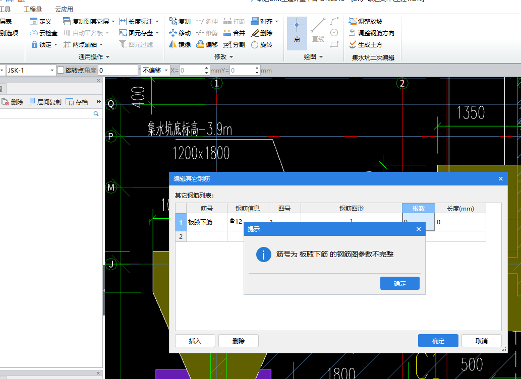

泡泡 專家
答題: 923 被贊: 287
在其他鋼筋編輯界面要把鋼筋的長度和根數自己計算后填入才可以
2020-06-17 15:33:14
張先仁 專家
答題: 396 被贊: 98
要把你編輯的鋼筋有字母的地方變成數值就成了
2020-06-17 15:39:00
