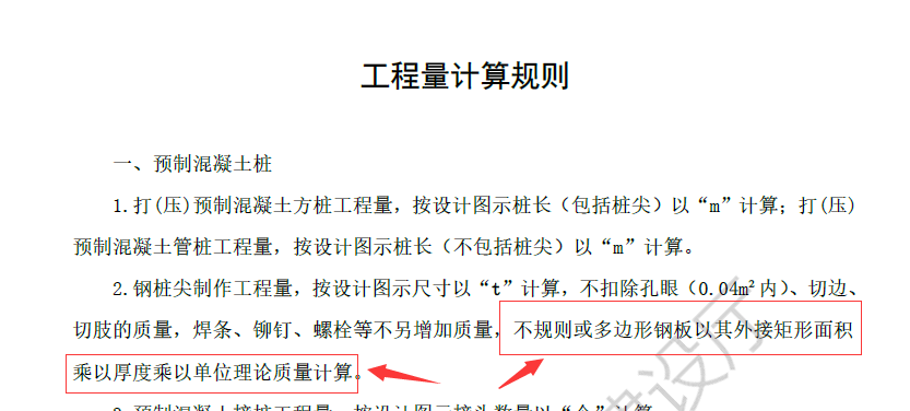

這個十字形樁尖怎么算出重量,麻煩列出公式,還有H,h1和h2不是應該相同尺寸的嗎?
C笨笨 專家
答題: 3592 被贊: 897
樁尖的計算很有意思的,按照定額規則,是要用最小外接矩形來計算的,這可要仔細了
