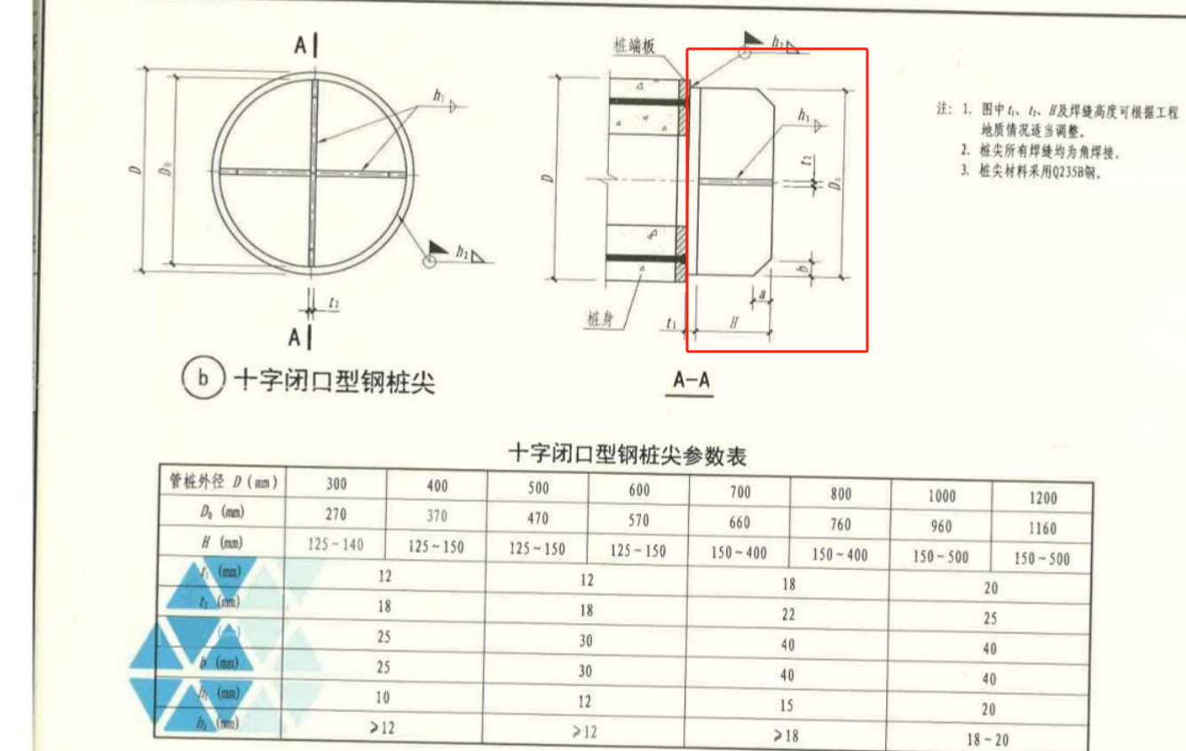

你好,請問按照這個怎么算樁尖重量呢
sweeper 白銀專家
答題: 1076 被贊: 203
按照參數計算框里面的鋼板重量
2024-12-05 11:28:03
