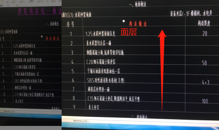

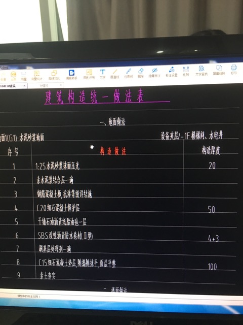

  • 你好,建筑面層在哪找
    建筑面層
我來(lái)答  邀請(qǐng)別人來(lái)回答
 提醒提問(wèn)者
  • 序號(hào)1是面層
    2020-06-16 19:05:49
  • 答疑解惑
    2020-06-16 19:23:50
  • 您好,一般地面建筑面層指的是,除主體外的建筑做法即裝飾層
    即圖中1及2  砂漿層及結(jié)合層
