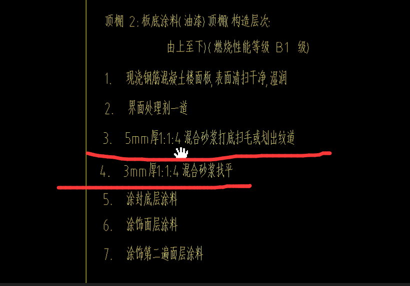

  • 你好,只區分底層面層?不管厚度嗎
    你好,只區分底層面層?不管厚度嗎
  • 得分厚度啊~~
    砂漿標準換算一下~~ 北京定額可以把這合成一個定額也可以。

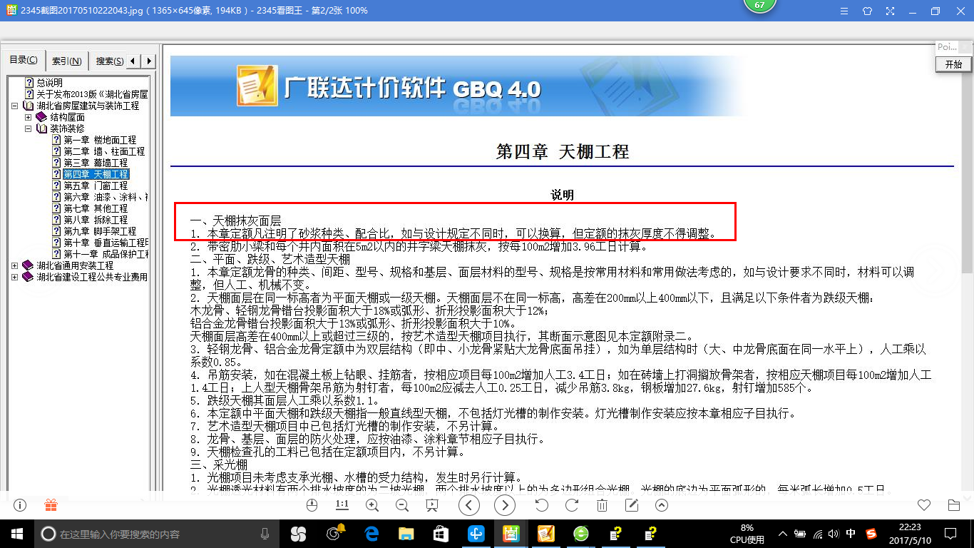

  • 答:厚度需換算時按厚度計算定額單位的消耗量(這個消耗量需加損耗)。
    2017-05-10 22:21:03
  • 你好:因為各地的定額規則不同,需要看一下當地的定額規則,湖北天棚抹灰是抹灰厚度不得調整,只是調整配合比。厚度
