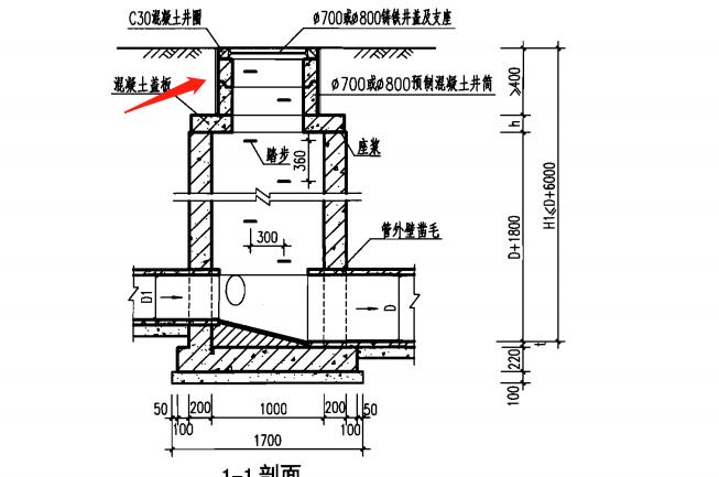

包含,不過高度,可以隨實際情況套取井筒調節定額子目

請問老師,鋼筋混凝土井中定型井子目工料機無鋼筋,是否再套一個鋼筋子目?
海南2017市政定額,混凝土定型井含量含模板、鋼筋、井筒的工程量么?
組價時,是不是要單獨計算模板、鋼筋、和井筒的工程量?
海南市政定額中檢查井5-3-50含不含井筒
各位老師,海南市政定額里定型混凝土井含蓋板嗎?蓋板和鋼筋模板是不是要單獨套?
