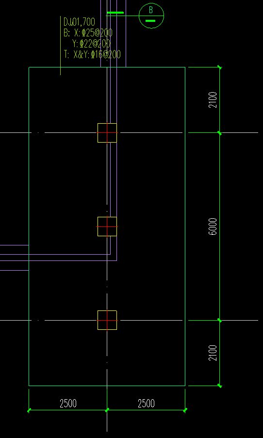

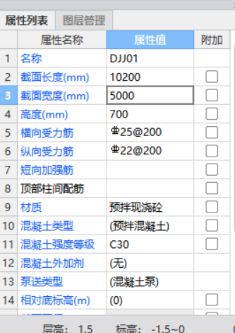

魏雅晶 2020-06-15 15:03:31 | 河北省 土建預算土建計量GTJ | 406查看 2回答
hxp66 黃金專家
答題: 141642 被贊: 18233
定義獨立基礎 在定義獨立基礎單元處理
2020-06-15 15:04:48
星愛雨露 專家
答題: 316 被贊: 105
這種有底筋和面筋的基礎,可以用矩形承臺或者筏板基礎來編輯定義,比獨立基礎好出量
2020-06-15 16:05:17
