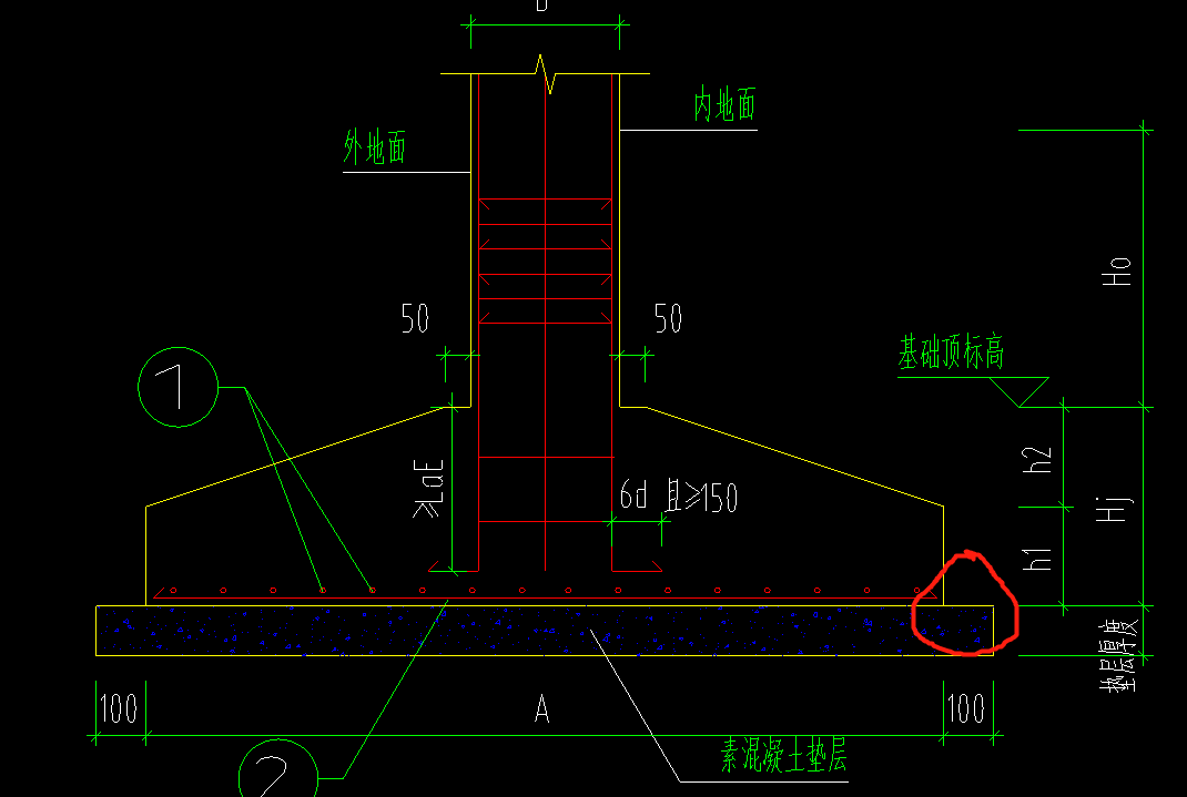

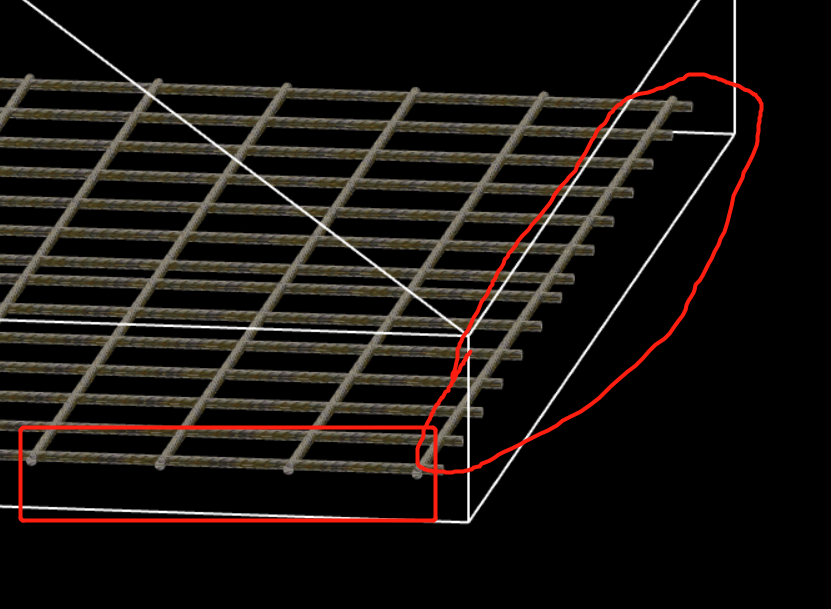

  • 獨立基礎底筋彎折長度是多少,怎么設置?
    基礎底
    彎折
    這個只是結構設計的一種表示,代表是底筋,現場施工時,鋼筋不用彎的。

  • 沒有彎折的。端部不是彎折,是鋼筋的起始端頭的位置
